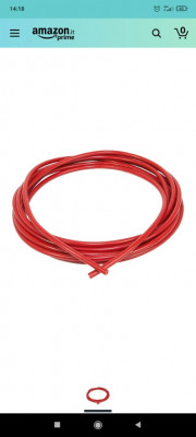

Ma hai controllato i tubicini di depressione se sono tutti integri e se vi è la dovuta depressione generata dalla pompa vuoto?
Re: Motore su e giu...
Io stanco di riparare i suddetti tubi ho sostituito tutto con questo siliconico del diametro interno da 5 mm
