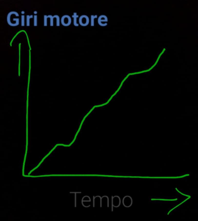

In marcia in autostrada mi è uscito" avaria controllo motore" avvolte mi capita che l auto stenta ad accellerare per 1 secondo poi accelera, invece se premo il pedale graduatamente in autostrada facendo salire il numero di giri lo fa in modo non omogenero allego un grafico per spiegarmi meglio

Mi rammenti che versione hai? Se butti giù l'acceleratore quando sei in coppia cosa accade. Se sei in quinta a circa 120 km/h e butti giù l'acceleratore tenendolo a tavoletta cosa accade?

alfav6 ha scritto: 28 giu 2020, 21:41 In marcia in autostrada mi è uscito" avaria controllo motore" avvolte mi capita che l auto stenta ad accellerare per 1 secondo poi accelera, invece se premo il pedale graduatamente in autostrada facendo salire il numero di giri lo fa in modo non omogenero allego un grafico per spiegarmi meglio
In autostrada ad andatura tranquilla (esempio attorno ai 100 km/h) la temperatura del motore a quanto si stabilizza?

Esattamente il momento stesso che mi è uscita la spia se acceleravo giu tutto singhiozzava l auto, ora non fa più , solo se accelero graduatamente fa come il grafico, temperatura ok, termostato nuovo,quel giorno era a 85 gradi. Motore turbo 16 v
