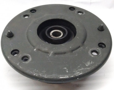

Il tassello elastico degli ammortizzatori anteriori per il momento risulta introvabile Fiat/Lancia codice 46457791 oppure Unigom 390225.
E' uguale per tutte le versioni, Berlina, SW, Benzina, Gasolio, 3.0 V6 e Coupè.
Si può provare presso qualche autodemolizione e qui sorge un altro problema, vendono solo l'ammortizzatore completo e in coppia ma non sarebbe neanche questo, per verificarne lo stato si deve smontare la molla ma l'autodemolizione non ha l'attrezzatura quindo o si acquista al buio con la possibilità che siano rovinati o non si acquista.
Per una coppia di ammortizzatori mi hanno chiesto 100€ e ci potrebbe stare ma se li prendo e poi riscontro che sono rovinati?
[attachment=0]Fiat Lancia 46457791.jpg[/attachment]
Aggiungo che in inglese appare il codice 46457791 seguito da PAD ma c'è anche un'altra descrizione SUSPENSION ELASTIC INSERT.
In italiano è tassello elastico in inglese compaiono due nomi PAD e SUSPENSION ELASTIC INSERT.

Questo non va bene, non compare il codice Fiat che ho messo, occhio perché si prendono le cantonate tra i riferimenti deve essere presente il codice 46457791 altrimenti non va bene.

Spesso esce questo ma è un altro particolare, non so perché viene associato al codice 46457791 ma non lo è.

https://www.autoricambilineaverde.it/co ... 35112.html
qui li hanno e dalla foto mi sembrano quelli che ti servono... purtroppo il prezzo è proibitivo....
Li hanno anche qui: https://www.autosklep24.pl/pl/p/Poduszk ... APPA/14280

Alla guida non mi sono a corto di nulla, non è ancora rotto completamente ma sarebbe fa sostituire, non si può cambiare solo la gomma perché è pressofuso.
