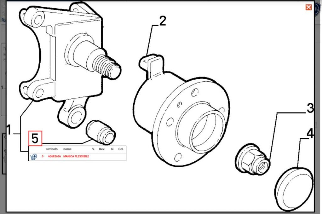

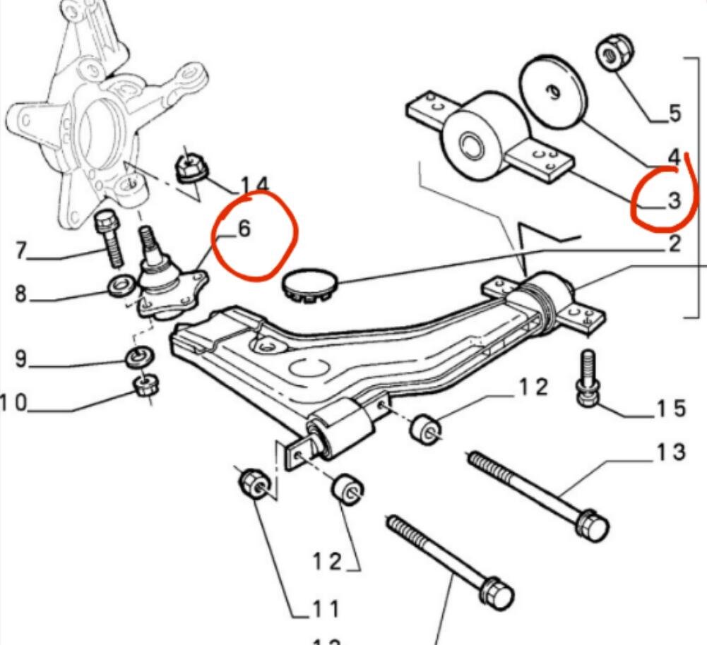

Ciao, oggi ho sostituito sul assale anteriore i numeri 3 e 6 e su quello posteriore nr 5 ma sento ancora dei rumorini sulla ruota destra e sul posteriore destro, il meccanico mi ha detto che la barra stabilizzatrice non è da cambiare, cosa potrebbe esssere la causa?

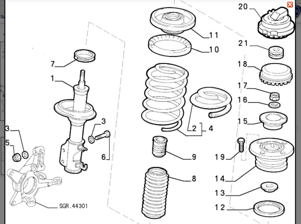

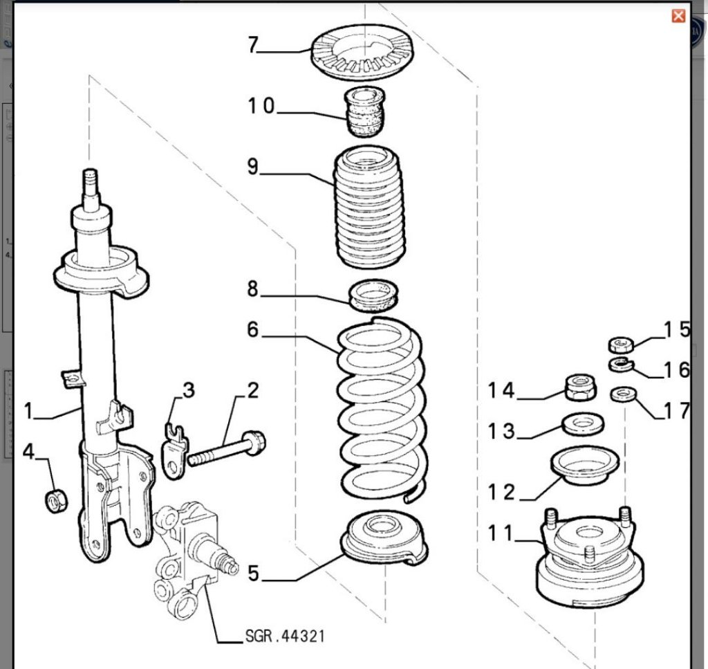

Si infatti il meccanico ha detto che si vende intera, potrebbe essere anche il supporto ammortizzatore
