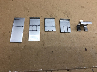

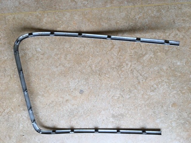

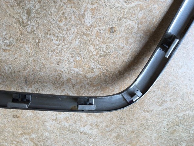

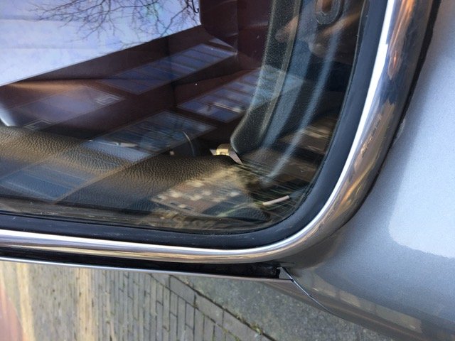

Met de hobby bezig geweest in deze barre tijden. Ik heb een NOS voorruit in mijn Flavia gemonteerd. De oude was wel erg gepit en gekrast na zo'n 56 jaar... Het bleek echter dat de stalen clips waarmee de RVS-sierrand in het rubber geklemd zit wel erg verroest waren. Dus wat heb ik gedaan: ik heb 36 nieuwe clips gemaakt van 0,8mm dik RVS-plaat. 36 stripjes geknipt en die ingezaagd en in de juiste vorm gebogen. Clipjes met een slijpmachine op de werkbank 'gefinetuned' qua vorm zodat zij perfect in de sierrand klemden. Op de hoekpunten zijn de clips net anders van vorm (minder breed). De foto's leggen de procedure wel uit. Ik ben erg tevreden met het resultaat. De sierrand zit strak tegen het rubber aan, beter dan het was. Voorruit past keurig in de sponning. Kan er weer 50 jaar tegen. Nu even geen virus krijgen ;)
