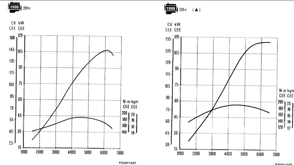

Ciao qualcuno sa spiegarmi cosa ha di diverso il motore prima del 1996 rispetto ad uno dopo guardate la curva di coppia della kappa 5.20 vis, ha dei consumi bassissimi! :?:

alfav6 ha scritto: 21 mar 2020, 21:40 Ciao qualcuno sa spiegarmi cosa ha di diverso il motore prima del 1996 rispetto ad uno dopo guardate la curva di coppia della kappa 5.20 vis, ha dei consumi bassissimi! :?:
Cambia sia la coppia che la potenza ovviamente. La differenza è che dalla metà del 1996 il 2.0 è diventato v.i.s. ovvero è dotato di collettore di aspirazione a lunghezza variabile e passa da 145 a 155 CV.
I consumi però sono alti in entrambi i casi 😆

Un mio amico a 130 con la versione anno 00 a gpl fa 10 km /l direi che è buono il mio turbo 16 fa a 90 km/h max fa 8- 9 a litro di gpl
