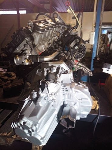

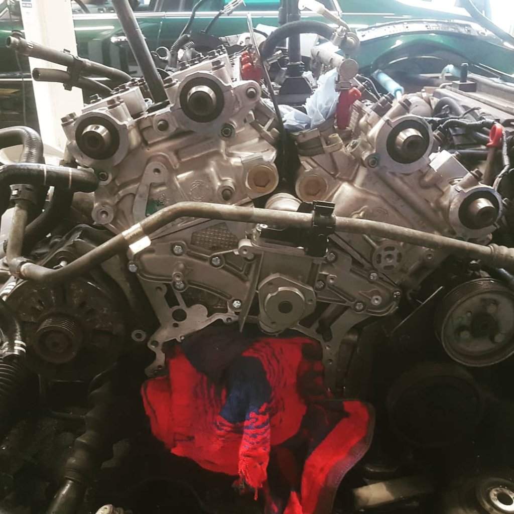

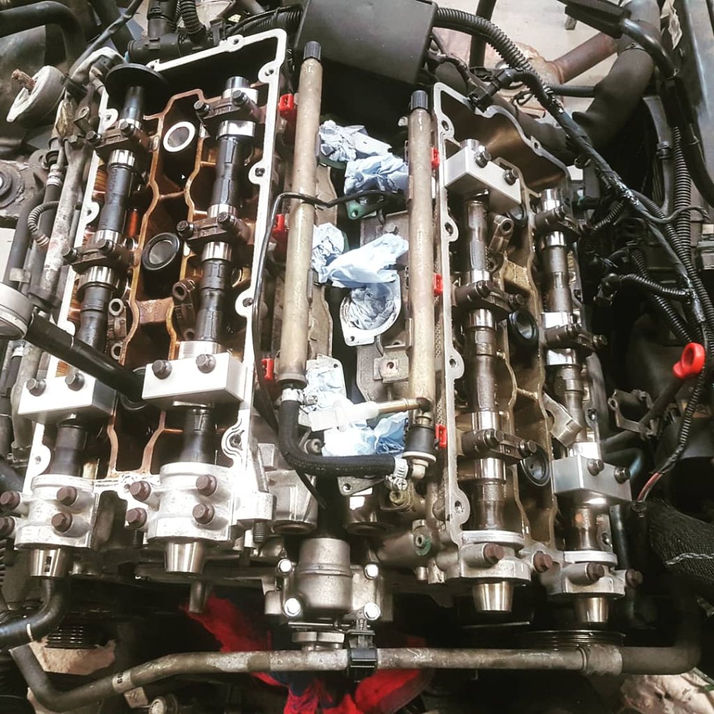

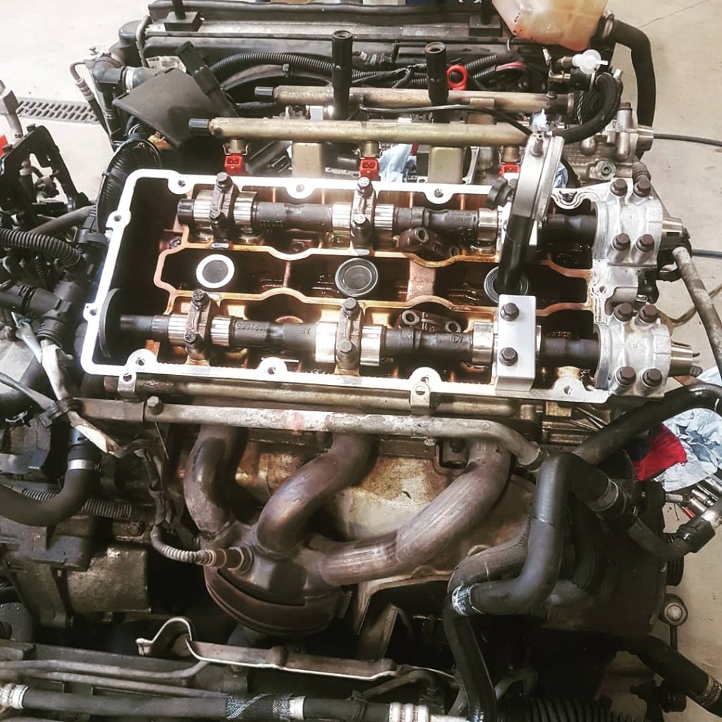

Ein kleiner Einblick in unsere Vorbereitung für die weite Reise zum Treffen im April. Geplant war eigentlich nur den Zahnriem und Umlenkrollen zu tauschen und einmal alles durch zu checken. Leider hat sich heraus gestellt das mehrer Hydrostößel defekt waren bzw schon stark verschliessen sind. Jetzt mussten wir doch den ganzen Motor ausbauen und renovieren einmal den Motor komplett.
Unsere Auspuffanlage sah leider auch nicht mehr so schön aus also müssen wir diese auch wechseln. Wir haben noch eine originale in Holland gefunden :) Die beiden gebrochenende Federn vorne sind also noch unser kleinster Fehler.
Wir freuen uns schon auf das Treffen und werden nach dieser komplett Restauration auch sicher ankommen :)

Wieviele Km hat denn der Motor runter ? Was ist denn noch am Motor kaputt ?
Das mal eine Kopfdichtung kaputt kenne ich noch, aber sonst ? Hab den Motor im Alfa 164 bis 300.000 km als 24V gefahren = ohne Problem. Im GT in Verbindung mit einem 3,7 L Motor ist mir jetzt auch die Kopfdichtung kaputt gegangen = Materialfehler.

Das Auto hat 162tkm ist aber durchgehend Scheckheft gepflegt. Ich denke der Hydro schaden kam von langen Standzeiten. Bis jetzt haben wir nichts weiteres gefunden was kaputt ist. .
Haben auch mehrere andere 24V Motor laufen und bis jetzt auch noch nie dieses Problem gesehen. Aber einmal ist immer das erstemal :)
