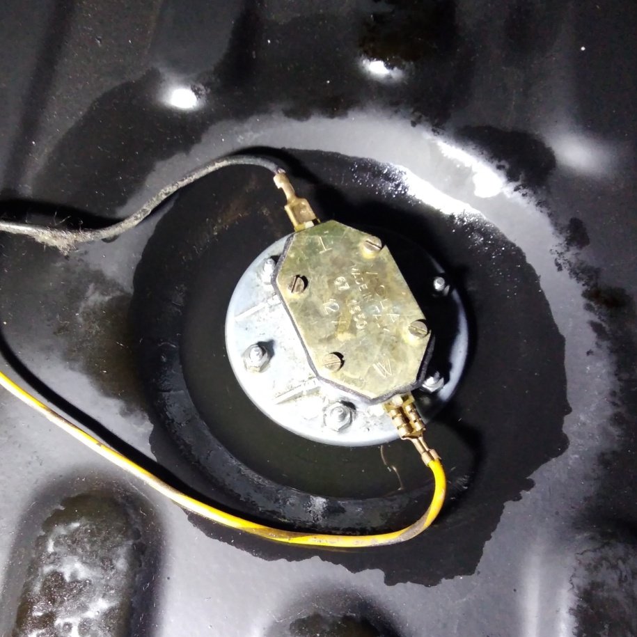

gleich die nächste Frage bzw. das nächste Problemchen zu meiner Fulvia im Winterschlaf:
Ich habe mich auf die Suche nach der Ursache ihres Benzingestanks gemacht und bin sehr schnell fündig geworden, denn in der Vertiefung für den Füllstandsmelder stand eine ordentliche Menge - und das obwohl der Tank erst im Spätsommer gewechselt wurde, also neu ist. Eigentlich gehe ich davon aus, dass diese Dichtung dabei auch gewechselt wurde, aber offensichtlich wurde es nicht gemacht und die alte Dichtung ist hinüber oder die neue Dichtung wurde falsch eingebaut. Oder gibt es noch eine andere Möglichkeit? Das Benzin kann doch eigentlich nur durch die Dichtung gekommen sein oder nicht?

Unread post by alfas »
wie wär´s mit nem schlüssel in die hand nehmen und mal schnell nachschauen? das ist ne arbeit von 5min.....
und das ganze kannst dann glei mit dichtmasse (z.b. motor-gehäuse masse) wieder zusammenbauen.
