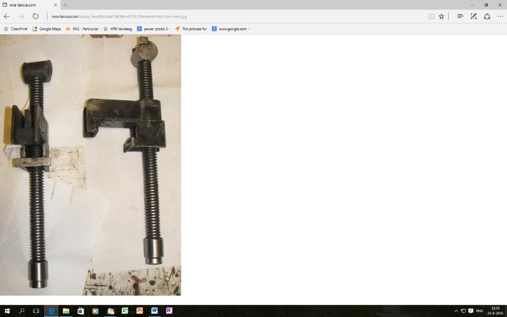

De elegantste methode is het hulpstuk namaken dat Huib ooit ontworpen heeft, hier kun je de veer veilig mee opspannen, de draagarmen verwijderen
Zie foto veerspanner Flavia- Fulvia. De tekeningen staan ergens in de geschiedenis van dit forum ik dacht in 2016. mischien wil Huib ze er nog wel een keer er op zetten.
Het maken van dit hulpstuk vereist echter nogal wat laswerk en dat moet wel goed gebeuren.

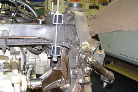

Wanneer je het subfame hebt uitgebouwd kun je de volgende methode proberen, zij het met aanpassingen zie foto veeerspanner provisorisch.
Ik heb het er destijds mee gered.
Je ziet dat de veer aan het uiteinde toch nog aardig doorbuigt, maar je krijgt hem ver genoeg opgespannen om de fuseekogels los te krijgen.
Ik gebruikte destijds 2 draadeinden M-12, ik zou dat nu niet meer doen. Wat betreft belasting was het denk ik op de grens, en als zo'n bout het begeeft is de klap groot.
Dus moet je stevigere draaeinden gebruiken

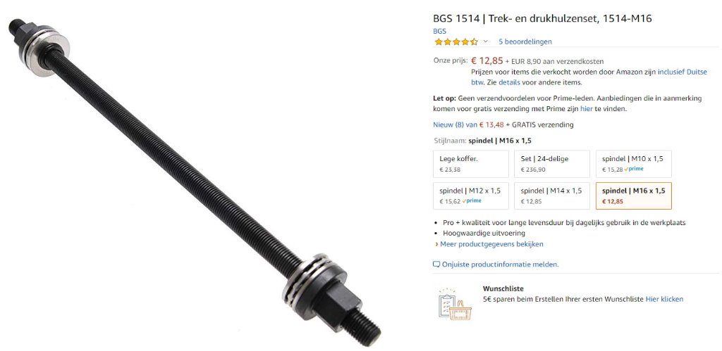

Van de firma BGS is er een set om lagerbussen in te persen, drukplaten met spindels, de set kost ruim 260 Euro.
zie foto
Het is echter een professionele set en de onderdelen zijn als vervanging los te koop.
Op Amazon.de kun je de losse spindel met een draad M16X1,5 bestellen voor iets meer dan 12 euro, je hebt er wel 2 nodig. (foto BGS spindel)
Samen met twee stukken stevig kokerprofiel met 16 mm gaten, kun je de veer dan denk ik veilig ver genoeg opspannen om de fuseekogels te lossen en de draagarmen uit te bouwen.

Bert heeft helemaal gelijk. Bert plaatst een foto met het gereedschap wat ik ooit ontworpen heb. Dat gaat je mogelijk niet helpen want het wordt bevestigd op het subframe en dat wil je juist verwijderen.
Dat balkprofiel met draadeinden kan wel werken. Bert heeft een 1ste serie Flavia. Die heeft dacht ik 11 veerbladen. En je moet daar de balk aan de binnenkant van de torens plaatsen. Bij jouw 2e serie Fulvia coupe die 6 veerbladen heeft kun je hem aan de buitenkant plaatsen. En stevige draadeinden van staal met hoge treksterkte inclusief de moeten!!!
