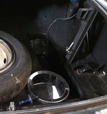

a distanza di qualche anno,arrivato finalmente a conclusione,mi viene qualche dubbio circa il feltro più somigliante all'originale,di cui non ho più un campione,da usare per rivestire il bagagliaio,oltre naturalmente ai tappetini in gomma,e soprattutto se va incollato nei parafanghi fino al perimetro del bagagliaio.mi sarebbe gradito un chiarimento in merito.
gcarenini
Messaggi: 1692
Re: rivestimento bagagliaio
Buonasera Francesco,

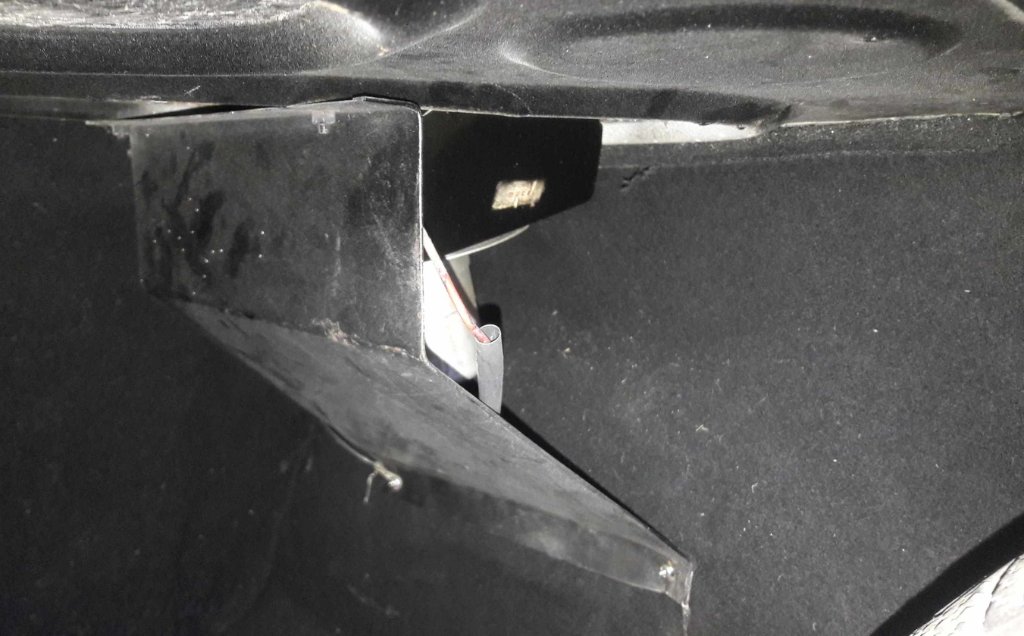

il rivestimento del bagagliaio sembra feltro perchè molto spesso e compatto ma in realtà è un tessuto, con una sua trama. Per intenderci, sembra un tessuto da cappotto molto spesso. Io ho trovato un materiale adatto da un commerciante di tessuti. Il rivestimento è incollato su tutta la parte interna.
Ti allego una foto del rivestimento originale della mia ed una foto di una coupè 1500 (quella blu) anch'essa originale come riferimento.
Il tappeto in gomma lo trovi (a caro prezzo) dai soliti noti.
