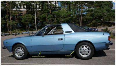

Buonasera, quesito del giorno. In rete si trovano senza problemi le guarnizioni del profilo sottoporta dai vari Cicognani o Elvezio ma a cosa si fissano? E dove è possibile eventualmente trovare tali profili? e i terminali? Allego foto esplicativa.
P.S. Domenica 12 sarò ad Arezzo Classic Motors e proverò a cercare info

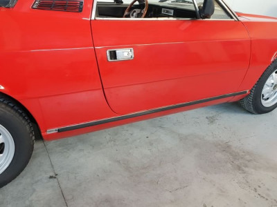

Ecco da questa foto si intravede il dannato profilo al quale ancorare la guarnizione....ma dove trovarlo? Inoltre mancano i terminali....

Ciao,
io purtroppo li avevo come ricambio e li ho dati a un altro betista.
Trovarli è arduo, perché ormai le spider da rottamare non si trovano più. Però si può riprodurre una cosa simile, basta un profilo a C stretta, con un moulure in gomma ...

Ciao, grazie per la risposta. In realtà avrei trovato sia i terminali che la guarnizione in gomma (la vendono sia cicognani che elvezio) ma non ho idea di come sia il profilo metallico....penso anch'io che sia facilmente replicabile...

Il profilo è una C di acciaio inox piuttosto stretta..
tipo queste
https://www.murtfeldt.de/it/prodotti/gu ... ciaio-a-c/

Se ben mi ricordo al Leroy Merlin ci sono dei profili di alluminio a C che
forse possono essere adattati.
P.S. mi ricordavo bene, cerca sul sito, per esempio
https://www.leroymerlin.it/catalogo/pro ... 36303722-p
