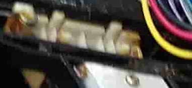

Un saluto a tutti. Ho comprato un lancia y 1.2 del 2020, mi sono accorto che il comando centralina arai calda-fredda aveva il cavo staccato, smontato una parte del pannello comandi ho notato che è rotto proprio il nottolino di plastica dove si aggancia le testa del cavo rigido. Mi chiedevo se sostituisce solo il particolare di cui allego foto, oppure bisogna cambiare tutta la centralina comandi? Poi ancora come si smonta eventualmente quest'ultima visto che rimane ancora alla calotta aria tramite una piattina in ferro che non vuole venir via. Grazie

potresti avvitare una vite apposita sulla plastica dove manca ilpezzo facendola passare prima nell'ochiello del filo...purtroppo i ricambi di quel particolare mi pare non esistevano proprio ma vendevano tutto il blocco dei comandi.. c'è un fermo in plastica tenuto da una vite che blocca la guaina dove scorre il filo del comando, il destro e il sinistro sono fatto e fissati allo stesso modo
