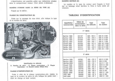

cerca il certificato di omologazione, che contiene la stampa originale della targhetta.
In rete ho trovato in vendita quello della coupe' 1600 e 2000 seconda/terza serie.

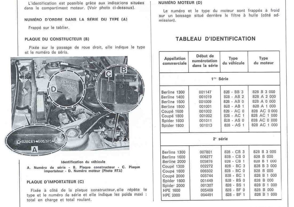

Confronta inoltre il numero di telaio con quelli elencati su RTA
per capire tipo e serie della tua spider.

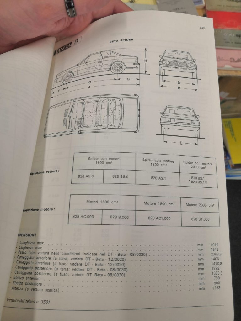

https://www.ebay.it/itm/191789181973
spippolando un po' ho trovato questo fascicolo di omologazione della beta coupè. Ingrandendo le varie immagini si capisce che la A finale sta per il cambi automatico, il "/4 " finale sta per le versioni a iniezione ma non si capisce a cosa si riferisca il "/1" finale. Sembra che faccia riferimento a delle modifiche del 22 maggio 1978 ma non si capisce bene quali...
Re: Targhetta Beta Spider ?

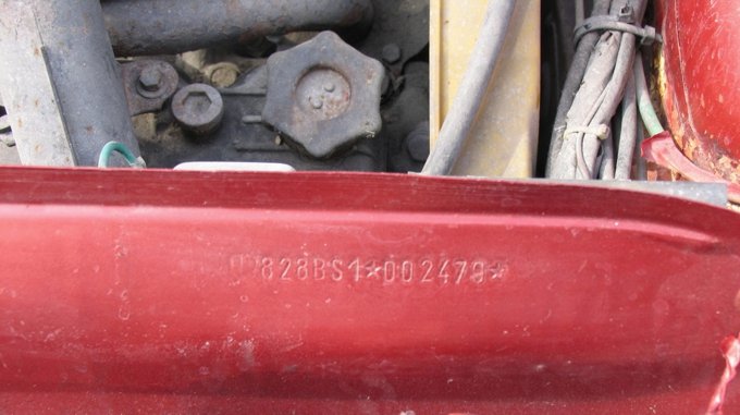

Svelato l'arcano, la sigla 828 BS1/1 fa riferimento alle Beta Spider 2.0 dal numero di telaio 3501 in poi. Quindi per me non va bene...
AS0 spider prima serie 1600 cc
AS1 spider prima serie 1800cc
BS1 = Spider seconda serie 2000cc
BS0 = spider seconda serie 1600cc
AC0 coupè 1600 prima serie
ecc.
ecc.
