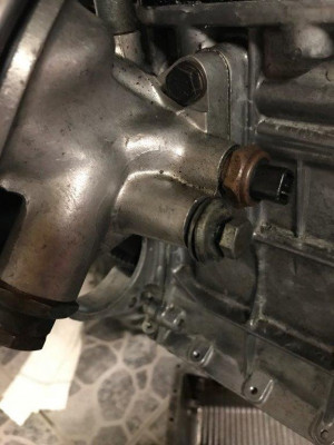

hat jemand Angaben zum Gewinde für den Öltemperaturgeber zur Hand? Möchte gerne nachrüsten und habe die Fulvia schon eingemottet.
Sitzt der Sensor im Ölkanal zum Ölfilter (im Zulauf-Kanal nach der Pumpe) oder nach dem Ölfilter (Kanal zum Motor) ?[attachment=0]Gewinde_Öltemperatur_red.jpg[/attachment]

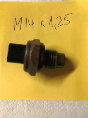

Sollte M14 x 1,25 sein. Aber im Alublock wie auf deinem Bild ist glaube ich ein anderes Gewinde.
Gruß Andreas
Gruß Andreas

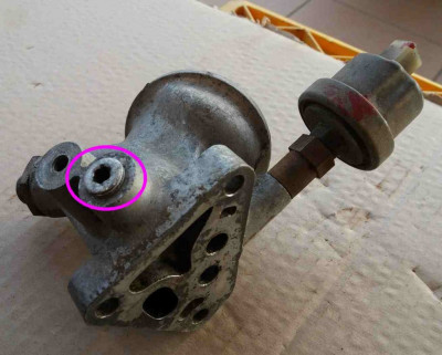

Re: Gewinde Öltemperaturgeber
Hi,
noch ein kurzer Nachtrag,
War gestern am schrauben und konnte das das Gewinde nachmessen. Die Gewindebohrung ist zylindrisch und hat M14x1,5.
Der Stopfen ist kegelig, damit man ohne Dichtmittel auskommt.
Grüße von der Saar,
Stefan
Stefan
Das ist doch eine gute Basis. Dann kanst Du einen Zündkerzen-Gewindeeinsatz 14x1,25 dort einsetzen und den Fühler verwenden, den Andreas fotografiert hat.
Hubert
