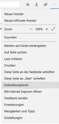

Hallo Pierre,
falls ein altes Windows mit Internet Explorer nicht verfügbar ist, kann man den Edge-Browser von Windows 10 auch in einen IE-Modus setzen.
Dazu zuerst die "Entwicklertools" öffnen, dann dieses Panel "unten andocken" und dann die "Emulation" z.B. auf "Internet Explorer 8" einstellen.
(siehe Screenshots).
Das Panel muss nach der Einstellung offen bleiben und darf nicht geschlossen werden.
Ciao, Torge
Ciao, Torge
