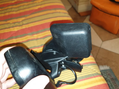

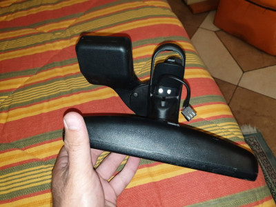

Ho acquistato lo specchietto retrovisore fotocromatico che vedete nelle foto, ma non capisco di cosa sia equipaggiato. Il sensore per la pioggia ho capito qual è, ma quello antiappannamento? E poi cos'è quella scatolina che c'è attaccata?

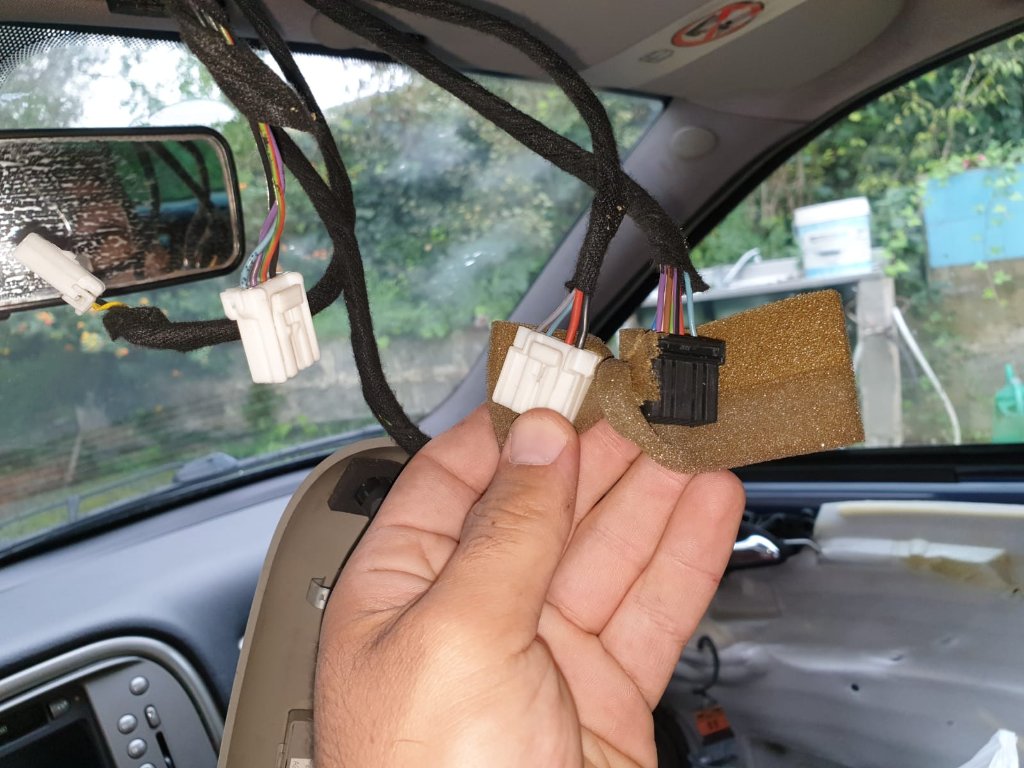

Come da foto allegate, smontando la plafoniera centrale della mia auto ho trovato due connettori liberi, uno bianco ed uno nero. Il connettore nero è quello che mi serve per montare lo specchietto, ma quello bianco a che serve??

Strano che il tuo specchio non venga via tirandolo verso l'alto, il mio è venuto via così.......

Ciao, la scatoletta che vedi è il sensore dell'antiappanamento, per attivarlo devi andare in officina per attivarlo tramite centralina,per il tergicristallo automatico basta portare la leva sul primo scatto (intermittenza), quello che ho montato io lo devo attivare in caso di pioggia, ogni volta che metto in moto l'auto.

Ed infine, non sa nessuno cos'è quello spinotto bianco?

Ragazzi riprendo questo post perché ho visto che elettriko si è collegato nuovamente e magari sapeva togliermi il dubbio che tutt'oggi mi è rimasto. Quello spinotto bianco in foto che è accoppiato da una spugnetta a quello nero, a che cosa serve???

Sciannaro ha scritto: 03 gen 2020, 05:39 Ragazzi riprendo questo post perché ho visto che elettriko si è collegato nuovamente e magari sapeva togliermi il dubbio che tutt'oggi mi è rimasto. Quello spinotto bianco in foto che è accoppiato da una spugnetta a quello nero, a che cosa serve???
Non so dirtelo nemmeno io con certezza , ma quasi sicuramente è il connettore a cuio vanno collegati i sensori volumetrici dell'antifurto originale.
