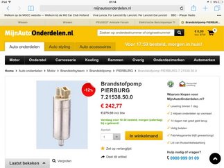

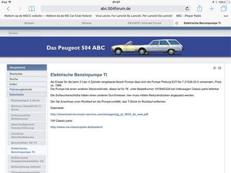

Peugeot 504 adepten gebruiken als vervanging van de brandstofpomp voor de 2ltr motor met Kugelfischer injectie een Pierbug brandstofpomp.
Zie de bijlagen.
Ze geven ook het onderdeelnr voor de stekeraansluiting.
Deze info is uit 2016, ik heb het destijds uit voorzorg uitgezocht maar de pomp op mijn Flavia doet het nog (afkloppen)
Bert
