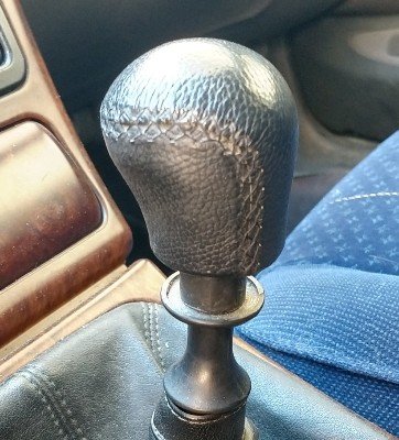

Pomello del cambio innanzitutto devi togliere quello vecchio ed è forzato talmente forte che ti conviene tagliarlo con un attrezzo in modo da aprirlo in due parti.

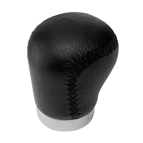

Lo puoi rimpiazzare con uno originale o uno universale. Sulla mia ho messo uno in pelle della Lampa (ma è venduto con diversi marchi) art. 00190
https://www.lampa.it/it-ww/00190-touring.aspx#!/
Metto una foto, considera che la parte di sotto in alluminio non va messa:
K 2.0 LS '97 GPL Stargas
DELTA HF turbo '92
Immagine Immagine

Per montarlo infatti ho fatto una modifica.
Con un flex ho tagliato il bordo della "siringa" perché non entrava dentro il pomello quando tiravo per innestare la retro.
Ovviamente per non lasciare visibile il metallo della leva ho incollato un tubetto di plastica abbastanza stretto da entrare dentro il pomello quando viene tirato.
DELTA HF turbo '92
Immagine Immagine
