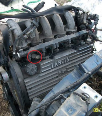

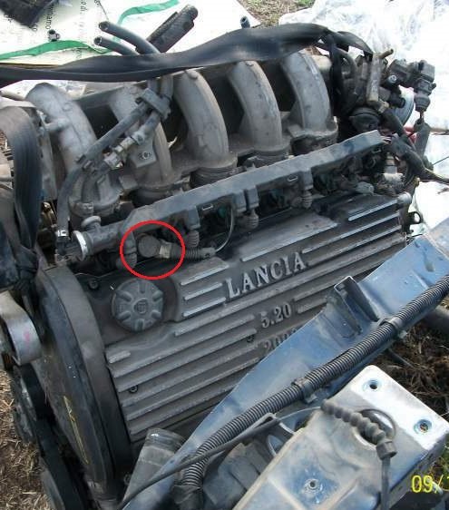

Ragazzi qualcuno può verificare quant'è la resistenza misurata sull'attuatore in oggetto nei motori 5 cilindri? Basta staccare il connettore e misurare la resistenza ai contatti (dell'attuatore, non del connettore). Impostare il multimetro in un range che comprenda 0-50 ohm.

P.S. Nella mia ho fatto delle prove e mi dava a volte 30 ohm, a volte più di 100... Credo che non funzioni più.
