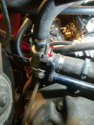

Grazie al forum francese di Squadra Beta
(da cui allego una foto esplicativa, e' il sostegno 56 dello schema)
ho trovato la regolazione dell'innesto marce, e dalle prime prove penso di riuscire
a risolvere il problema.
Nella mia beta era quasi tutto avvitato con la barra verso l'alto,
svitando completamente la barra si abbassa e non entra piu' la prima,
con una regolazione intermedia dovrei trovare, appena riesco a provare l'auto,
il punto ottimale.
il punto ottimale.

Confermo che la regolazione in altezza della barra permette di innestare o meno
le marce, e occorre trovare il giusto compromesso.
E' importante che l'anello del tirante sia attaccato al motore con una boccola (52) valida,
di gomma (oppure io ne ho costruita una in teflon senza 'pareti') che deve permettere un certo grado
di rotazione non solo avanti-indietro ma anche laterale.
