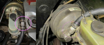

ist bei der Fulvia der Serie 2 das Rückschlagventil vom Unterdruckschlauch direkt im Anschlussnippel des Bremskraftverstärkers integriert oder gehört da ein Ventil in den Schlauch?
[attachment=0]Vergleich.jpg[/attachment]

das Rückschlagventil ist in der Tat in der Anschlussverschraubung integriert, wobei ich schon mehrfach gesehen habe, dass die nicht mehr wirklich dicht waren. Da diese aus einer Materialkombination aus Aluminium und Stahl zusammengepresst sind, gibt es wohl schon mal im Inneren Kontaktkorrosion was die Dinger undicht macht. Dies ist vor allem dann der Fall wenn die Bremskraftverstärker als Ersatzteile mal irgendwo herumgelegen haben.
Eine Reparatur ist wegen der Verpressung kaum möglich, daher ersetzt man dann die Verschraubung durch eine Hydraulikhohlschraube und setzt ein (Kunststsoff) Ventil in den Schlauch, wie es auf Deiner Abbildung zu sehen ist...

Danke für die Rückmeldung. Werde mal testen, ob das Ventil noch dicht ist bzw. noch funktioniert.
