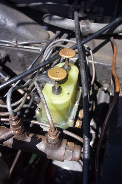

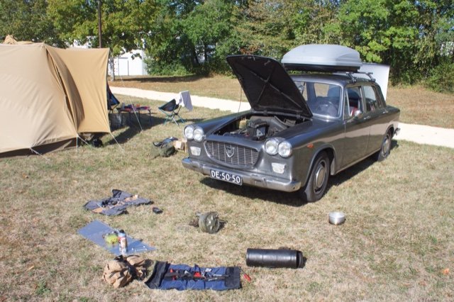

Net terug uit de Vercors, Frankrijk. Mijn rempedaal begon steeds lager te staan. Niet echt prettig in de bergen. Na ontluchten op de rembekrachtiger kwam het pedaal wel weer ophoog. Toch niet fijn. Ik verloor geen remolie. Gelukkig vertrok een broer van mij even later vanuit Nederland naar Frankrijk, en hij kon een andere hoofdremclinder voor mij meenemen. Na omruilen remde de Flavia weer tiptop. Bizar genoeg kreeg ik bij het proefritje een lekke band. Afijn, dat lost zich ook wel weer op. Het was weer een mooie vakantie.
