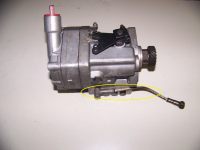

Ciao a tutti, mi chiamo Emilio e ho 2 lancia Flavia
Sono un lancista come tutti voi e vorrei chiede a chi sa più di me, una delucidazione in merito alla pompa kugelfischer
Mando in allegato la foto della mia pompa, vorrei sapere la funzione del tubicino evidenziato
Come viene eseguito il cambio dell'olio della pompa dato che ha 2 imbocchi( quelli con i tappi rossi)?
Inoltre che tipo di olio serve per lubrificare la pompa e in che quantità?
Grazie a tutti

Buonasera Emilio,
il tubo da te evidenziato serve per la lubrificazione della "testa idraulica" ovvero la parte della pompa di iniezione contenente i pistoncini che portano in pressione il carburante e lo inviano agli iniettori, il tubo in questione prende l'olio motore in pressione dal basamento, in prossimità del tendicatena..
Il resto della pompa è invece lubrificato dall'olio contenuto nel carter della pompa stessa che, come da te evidenziato si immette tramite i due tappi rossi e, in teoria, si scarica rimuovendo il tappo esagonale che vedi accanto al tubo da te evidenziato.
Scrivo in teoria perchè, di fatto, è quasi impossibile accedere al tappo di scarico, come del resto ad uno dei due tappi, per cui, quando si cambia l'oli, conviene aspirarlo. L'olio da utilizzare è minerale del tipo unigrado SAE 10, lo trovi dai rivenditori di lubrificante per mezzi d'opera oppure per aeroplani, è utilizzato sui mezzi Caterpillar e su parecchi aeromobili leggeri (tipo Piper). Non utilizzare oli di gradazione differente o multigradi, pena malfunzionamento della pompa.
La quantità è di circa mezzo litro, il livello si raggiunge sul bordo del tappo di immissione.
La parte anteriore e quella posteriore della pompa comunicano tra loro, per cui è indifferente da quale dei due tappi immetti l'olio.
Un caro saluto.
Giovanni
P.S. è melio se quetso tipo di quesiti li posti nella sezione Flavia, avrai più probabilità di ottenere una risposta.
