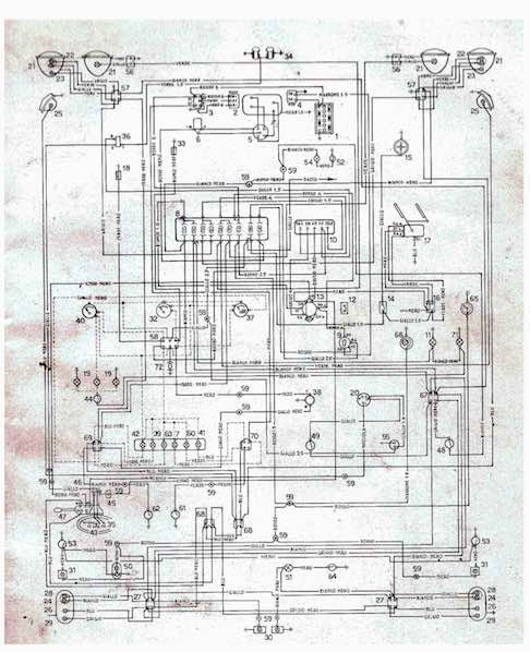

Mein Schaltplan Fulvia 1. Serie geht nur bis 70.
Was sind die Anschlüsse 86 und 85 ?
Gruss Volker
vollemuck
Posts: 34
Joined: 15 May 2019, 20:49
Re: Relais f. Benzinpumpe
Unread post by vollemuck »
vollemuck wrote: 05 Jul 2019, 09:41
Huib wrote: 04 Jul 2019, 22:41 Versuche 86 an +12 und 85 am Kontakt von Choke Schalter zu verbinden.
Danke für die schnelle Antwort.
Gruss Volker
[im
