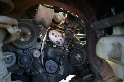

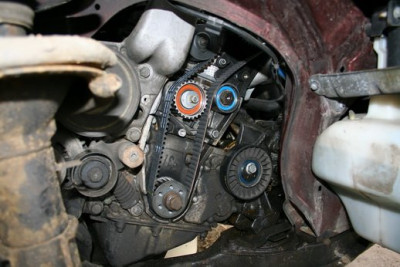

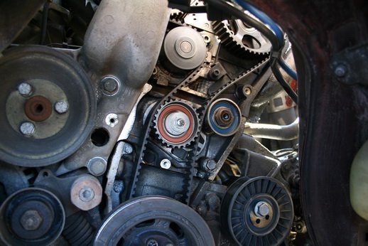

Hier mal ein paar Bilder aus dem alten Forum. Wie man sieht Platz ohne End ;)

So hatte ich es auch in Erinnerung...

Danke an Moki für die Bilder!
Gibt es das alte Forum noch irgendwo?
Ich habe diese Bilder und den Tread dazu auch im Hinterkopf gehabt, es aber nicht mehr im neuen Forum gefunden..
