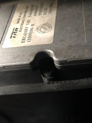

Buongiorno, dopo dopo circa 400000 mila chilometri ho anch'io questo problema credo per una negligenza del mio meccanico poichè ha sostituito la pompa e tiene accesa la spia ABS COSA CHE CON L'ORIGINALE CHE AVEVO NON SUCCEDEVA, praticamente frena ma senza abs, noto che non funziona nemmeno il contachilometri ed il tachimetro, come potrei rimediare? grazie
Avatar utente
Elettriko
Messaggi: 22959
Località: Calci (PI)
Contatta:
Re: Lancia Lybra, pompa ABS KO
Purtroppo i sintomi che descrivi sono quelli di una centralina ABS defunta.
Prova magari a verificare che sia connessa, magari è come per la mia centralizzata che non funzionava semplicemente perchè si era staccato un connettore dalla serratura...
