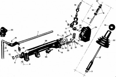

Hi,
ich habe ein nerviges Rasselgeräusch vom Schalthebel. Wenn ich die Hand auf den Schalthebel auflege, dann wird es deutlich besser bzw. ist ganz weg.
Nachdem ich die beiden Manschetten (Innenraum und Schutzkappe Schaltgestänge -> Pos. 22+24 der Skizze) entfernt habe, sieht man ganz deutlich, dass die Büchsen des Schaltrohres (Pos. 05) bzw. der Schalthebelführung deutlich Spiel haben (Pos. 07+12).
Nun meine Fragen:
- Kann man den Schalthals Pos. 26 komplett ausbauen, ohne den Motor/ Getriebe auszubauen bzw. abzulassen?
- Gibt es diese Büchsen Pos. 05 noch zu kaufen bzw. gibt es gar ein Reparatur-Kit?
- Gibt es eine Bezugsquelle für die Manschetten Pos. 22+24?
Wäre toll, wenn ihr mir weiterhelfen könntet.
Grüße von der Saar,
Stefan

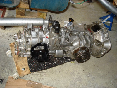

[attachment=0]DSC03555.JPG[/attachment]
die Teile bekommt man bei den einschlägigen Teilehändlern. Die Buchsen vorne und hinten dürften ausgeschlagen sein, bei mir war es die Richtung Motor. Leider weiß ich nicht ob man es von unten machen kann, bei mir war alles ausgebaut. Nach der Erneuerung ging bei mir alles wieder wie Butter und der Rückwärtsgang hakelte nicht mehr.
