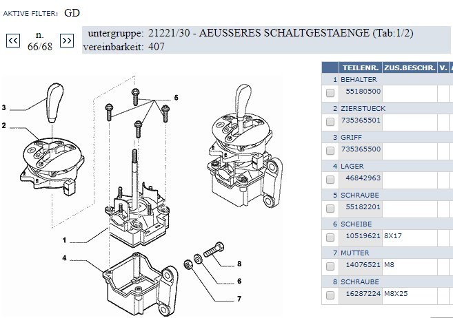

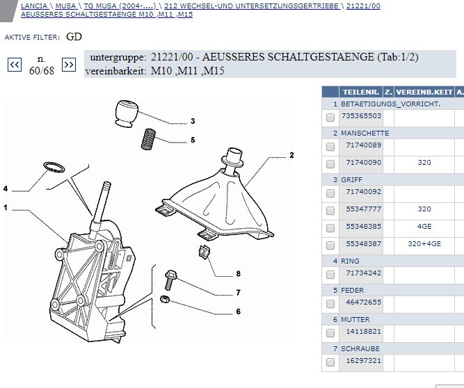

hi !
anbei graphik aus dem eper teileprogramm.
habe dasselbe problem beim automat /DFN.
leider weiss der händler auch nicht genau,
auf nachfrage: "es gibt zwei versionen, zum stecken
oder zum schrauben. bestellen sie das neue und
vergleichen dann..."
hilft mir auch nicht weiter weil ich kein neuen
knauf brauche. zudem ist die automatik etwas delikater,
ich glaube da sollte man nicht so herumzerren. der schalter
verträgt das wohl besser.,
doch laut zeichnung sieht es in beiden versionen nach gewinde aus.
andererseits sind viele knäufe "nur" aufgesteckt", es braucht
doch sanfte und nicht so sanfte gewalt.
vielleicht erst mit drehen probieren...!?

also beim DFN (Automatik) muss man das untere Ende um 90 Grad drehen, dann wird der Schaltknauf freigegeben
und kann nach oben abgezogen werden,also eine Art Dreh- bzw.vereinfachter Bajonettverschluss.
Das bedeutet, Drehen des gesamten Knaufs oder Ziehen bis zum Umfallen, bringt NICHTS ! :lol:
Möglicherweise verhält es sich beim Schalter ähnlich.
