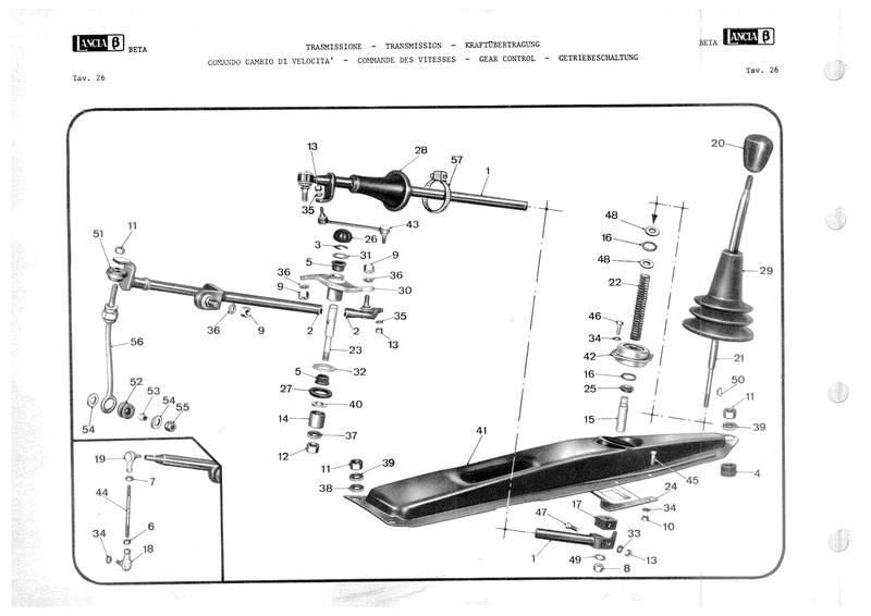

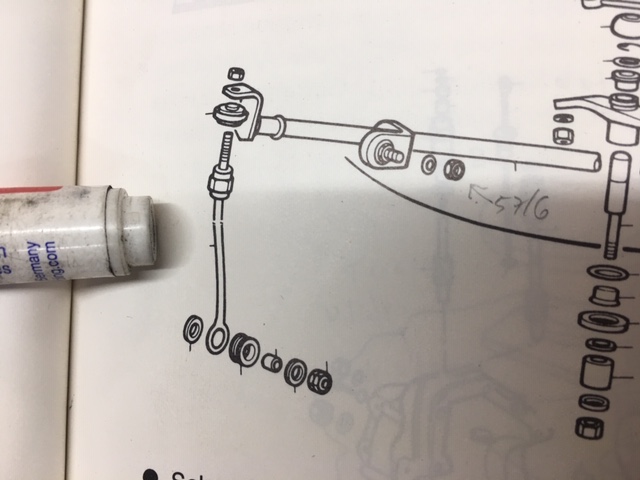

Hallo aus Hamburg Bin auf der Suche nach der Schaltstange, die am Ende der dicken Schaltstange verbaut ist. Hat oben ne Kugel und unten eine Öse. Die Öse sitzt auf einem Gewinde, daß aus der Glocke kommt. Mmmh schwer zu beschreiben. Also am Ende der dicken Stange vorm Kühler und dann nach unten zur Getriebeglocke führend. Äh, klingt ja total komisch, vielleicht weiß ja jemand, was ich meine. Danke: Jens

Ich weiß, was Du meinst. Das Teil ist etwa 15 cm lang und bewegt den Schalthebel am Getriebe seitwärts. Dieses Teil bricht manchmal und dann hat man nur noch 2 Gänge, je nachdem, was gerade drin war. Ist mir am Beta passiert, Die Werkstatt hat kurzerhand etwas gebastelt (Stück Bandeisen und zwei Löcher gebohrt, mit Schrauben, Unterlegscheiben und Stoppmuttern befestigt). Damals bekam man das Teil noch. Ich habe es besorgt und als Notreserve ins Handschuhfach gelegt. Beim Verkauf des Autos ging es mit. Am Thema Turbo ist mir auch dieses Ding gebrochen, am Berg und an einer roten Ampel. Wollte gerade vom 5. raus, kracks. Steckte im 5. fest. Mit Kupplung und Gas habe ich ihn trotzdem losfahren können und bin 5 km im 5. zu einer Werkstatt geeiert. Dort hat man das Ding geschweißt. Hat auch gehalten. Wichtig ist, dass man vorher eine Umrisszeichnung macht und das gute Stück nach dem Schweißen nicht länger oder kürzer wurde. Also vor dem Einbau vergleichen.

Habe das hier noch mal als Bild. Bei mir ist das total ausgeschlagen. Danke für den Tip.

Hallo im Forum, meine Vorstellung folgt demnächst B)- Petra Jens sucht Bauteil Nr.56 Strebe
