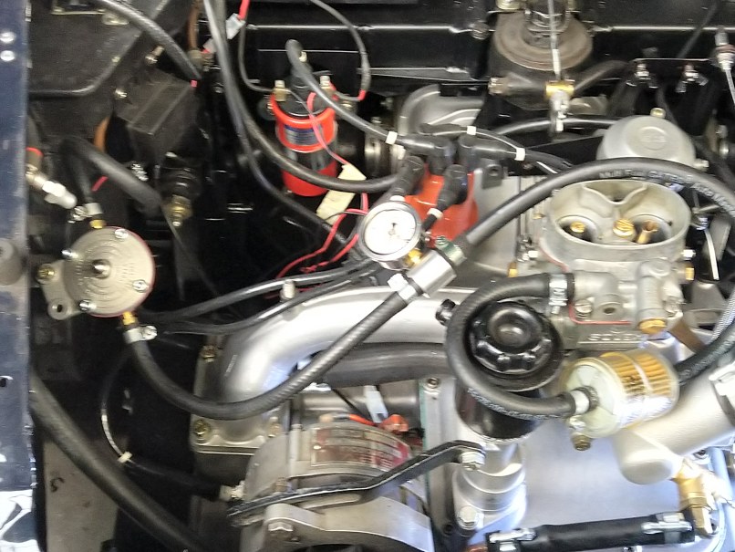

Unread post by Huib »
En vergeet de benzinedruk niet. Hier een foto zoals wij de carburateur(s) afregelen. Image Op de foto zie je een Flavia maar bij Fulvia doen we het ook zo. In dit geval was er ooit een electrische pomp opgegaan die 0,6 bar levert. Dan krijg je motor nooit goed aan het lopen. Links zie je een (nog povisorisch gemonteerde) drukregelaar. Boven de verdelerkap zie je de drukmeter. De originele mechanische benzinepomp levert 0,3 bar. Dat is goed voor de Solex carburateurs van de eerste serie behalve de Rallye 1.3S en de Fanalone. Die werken het best op 0,2 bar .Die twee hebben dan ook een drukregelaar. De 2e serie werkt ook het beste zo rond de 0,2 bar. Die hebben geen drukregelaar maar een banjo met een gecallibreerd gaatje voor de retour.
