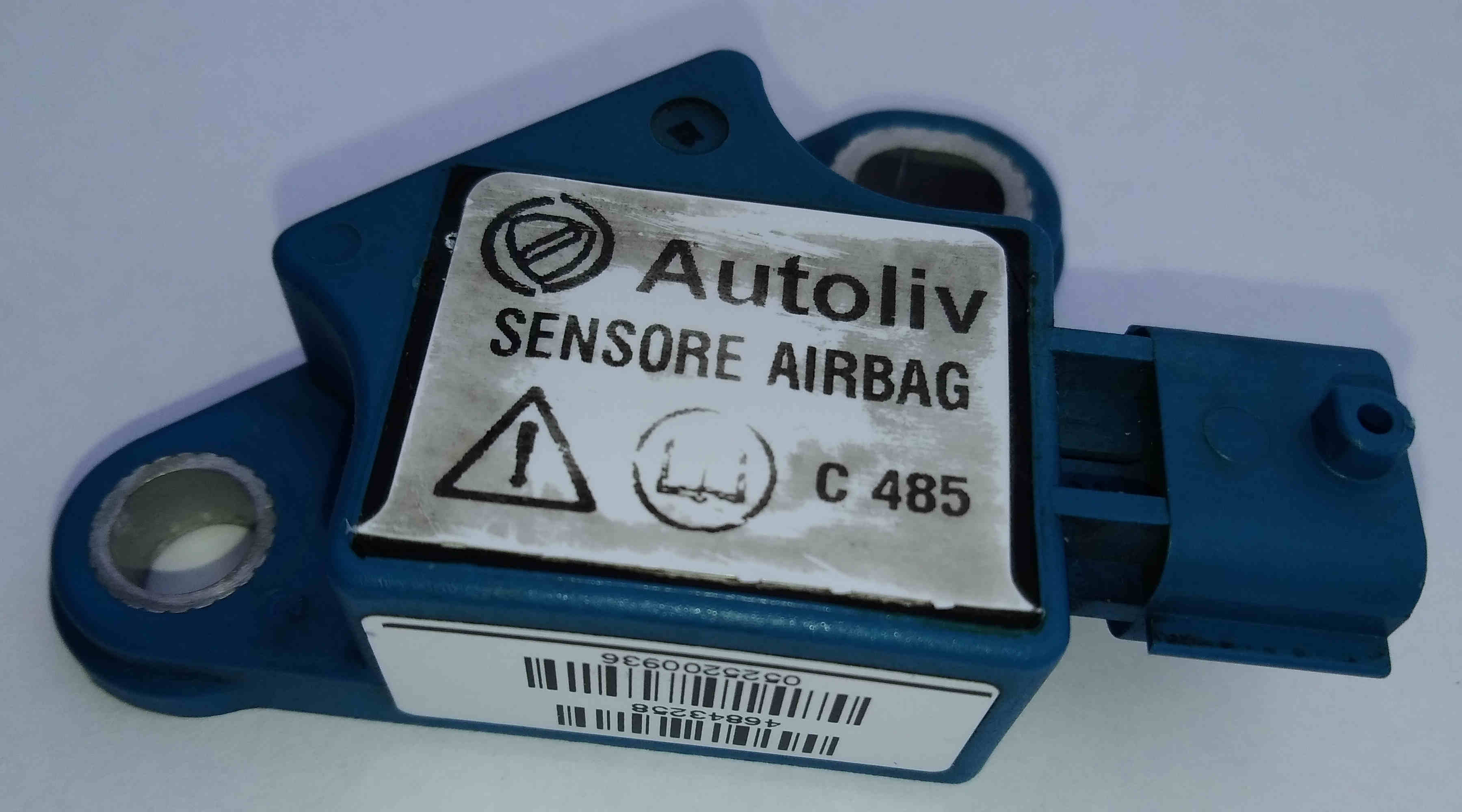

Ho sostituito il sensore airbag (a volte lo chiamano anche sensore inerziale o sensore d'urto frontale) che è montato all'interno del vano motore, molto vicino alla chiusura del cofano. Lo potete vedere nel file allegato. Prima compariva il messaggio d'errore "Avaria airbag" che dopo la sostituzione è sparito. Il ricambio originale costava 100 €, la concessionaria locale ne chiedeva 150 per la sostituzione dicendo che si doveva effettuare una taratura dopo la sostituzione. Io l'ho trovato dal demolitore a 20 € e in 5 minuti l'ho montato. Rimane un dubbio: è vero che c'è da fare una taratura dopo la sostituzione del sensore?

Se hai una lancia Y, in teoria non servono tarature, in quanto non c'è la possibilità fisica di farlo dentro centralina. inoltre tieni conto che per tararlo bisogna fargli fare l'innesco e quindi successivamente sostituire la centralina.
