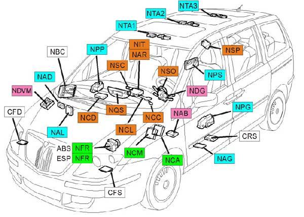

grifo
Messaggi: 94
Iscritto il: 31 lug 2015, 12:50
Re: urgente tergicristalli che non si fermano
Messaggio da leggere da grifo »
In allegato lo schema di dove sono posizionate le centraline.
centraline ulysse.jpg (54.36 KiB) Visto 4933 volte

grazie grifo ma non riesco a vedere l'immaggine....
