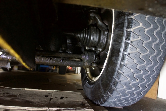

Vorige week teruggekomen uit Zuid Frankrijk. Het geluk was weer met mij: op de laatste dag begon de Flavia naar rechts te trekken bij het remmen. Ik rook ook af en toe een snuifje verbrandde olie... Thuis rustig uitgepakt en toen viel ineens een plas olie onder auto op. De oliekoeler bleek lek gegaan, door schuren tegen de carrosserie. Linker remschijf flink nat! Olie nog juist te peilen op de peilstok. Er had makkelijk brand kunnen ontstaan..., hete olie wil wel fikken. Inmiddels heb ik een andere oliekoeler gemonteerd. Stukje rubber ertussen. Op Youtube nog een minifilmpje gezet van rijden door de regio Tarn: https://www.youtube.com/watch?v=h5hrdoA8JKs
