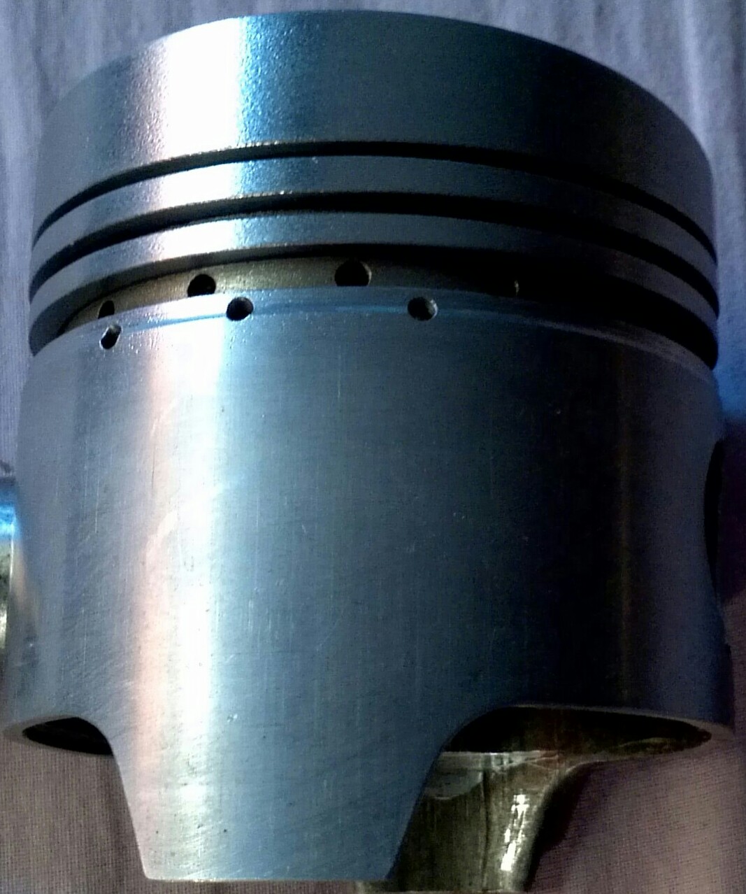

:)-D Vi svelo come aumentare la potenza di un motore con semplici trucchi di assemblaggio dei vari pezzi che compongono un motore normale.Sto lucidando i pistoni Mondial con la 1000 ed il Sidol poi misurato' il diametro dei pistoni nei tre punti del mantello col micrometro, fasce nuove Spetial Goetze e lucidatura bielle così meno attriti .Altri trucchi nel seguito Ciao e buonanotte!

Quando si posso sostituire le fasce senza sostituire i pistoni si può lucidare le canne dei cilindri con una lucidatura 6~8 micron incrociata di 45 gradi sull'asse del cilindro come da manuale lancia poi la rettifica dei piani dei cilindri sotto e sopra così aumenta la compressione non esagerate max un decimo,quando si montano le bronzine di banco va lubrificato con STP la parte di metallo bianco e gli assi dell'albero motore e vedrete montando il volano che dovrà fare tre giri pieni con la forza del braccio,allora è tutto OK con gli attriti, alla prossima con una testata HF.........alla prossima.

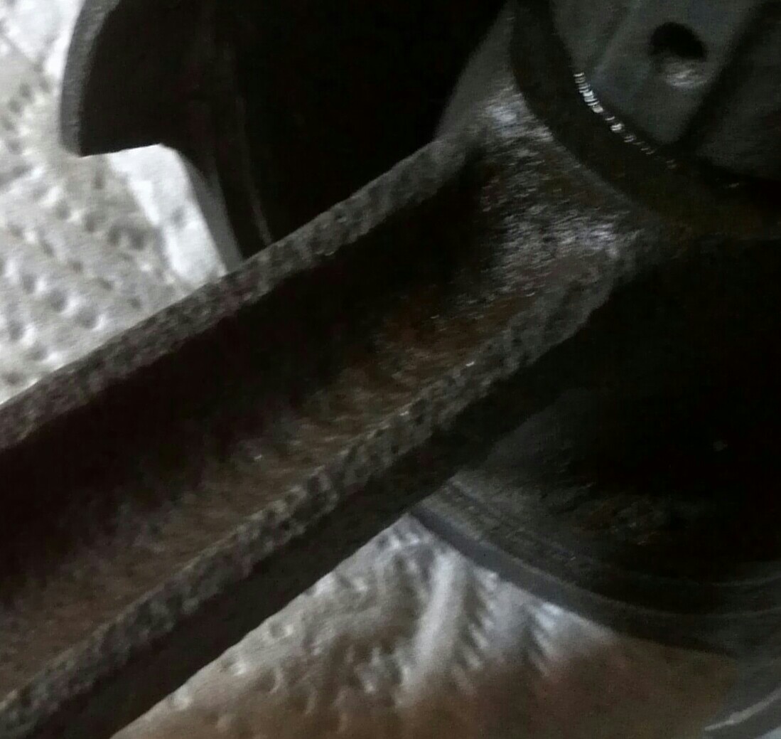

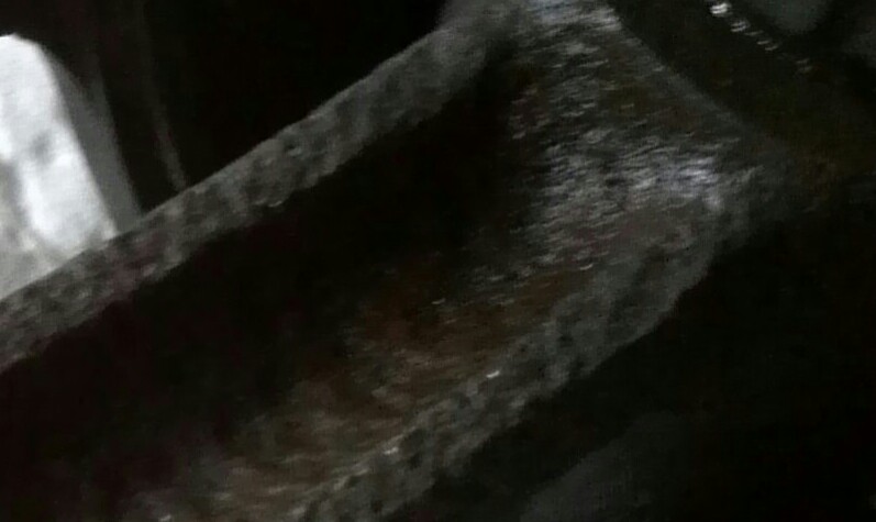

Roberto,lucidare le bielle non diminuisce gli attriti.La lucidatura si faceva per evitare che qualche rugosità,avrebbe potuto innescare cricche nel metallo. In ogni caso,è una cosa che riguarda motori elaborati, non standard come quello che stai assemblando. Piuttosto, io porterei le 4 bielle ad un peso uguale, lavorando esclusivamente sul piede. Anzi, io farei fare una bella equilibratura al gruppo albero/volano/frizione/puleggia. Non é facile trovare chi è attrezzato per farla,ovviamente a regola d'arte, in un motore a V,ma stai pur certo che se si riesce ad avere un lavoro "giusto",si diminuiscono le resistenze da forza centrifuga, molto più penalizzanti di quelle che si hanno con particolari non lucidati. Luciano.

Mentre stavo ammirando le immagini del borgo di Labro, dove faro' visita per Ferragosto o subito dopo,sai quanto ami la buona cucina, stavo pensando alla parola Equilibratura mi affascina poi accostarla al motore a V della Fulvia. Chi pensi potrebbe farla a Roma forse una rettifica o un preparatore in gamba?Per la lucidatura bielle hai ragione tu ma se ti faccio vedere le foto delle stesse della povera Francesca capirai perche' consiglio di lucidarle a specchio.Augurandoti un bel Ferragosto, ti rinnovo l'invito a rinfrescare i ricordi belli di Roma con una tua visita.

Ciao Roberto, Non perdere tempo a lucidare il mantello dei pistoni, farai solo danni. Anche le canne devono mantenere una certa rugosità per poter trattenere il velo di lubrificante che impedisce il grippaggio, è per questo motivo che le passate vengono fatte con una certa angolatura, tipicamente di 45°. Piuttosto non hai menzionato la lucidatura dei condotti, quella si che può dare un certo vantaggio al motore.

Ciao Roberto, Non perdere tempo a lucidare il mantello dei pistoni, farai solo danni. Anche le canne devono mantenere una certa rugosità per poter trattenere il velo di lubrificante che impedisce il grippaggio, è per qumesto motivo che le passate vengono fatte con una certa angolatura, tipicamente di 45°. Piuttosto non hai menzionato la lucidatura dei condotti di aspirazione e scarico, quella si che può dare un certo vantaggio al motore ed inoltre stimolerà il tuo appetito in vista della prossima visita al ristorante della figlia di Luciano! Un caro saluto. Giovanni

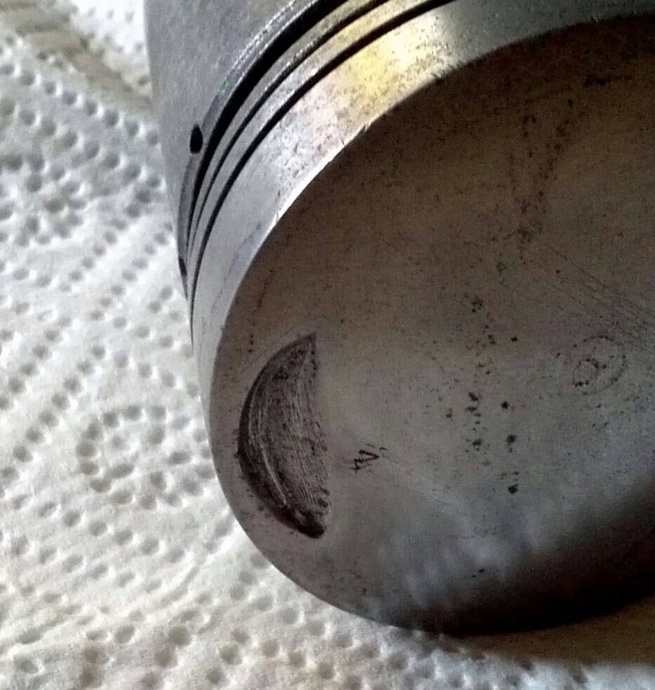

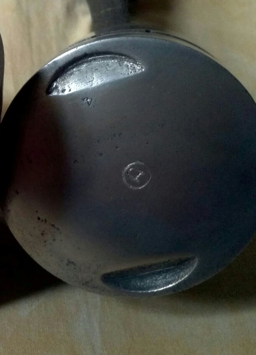

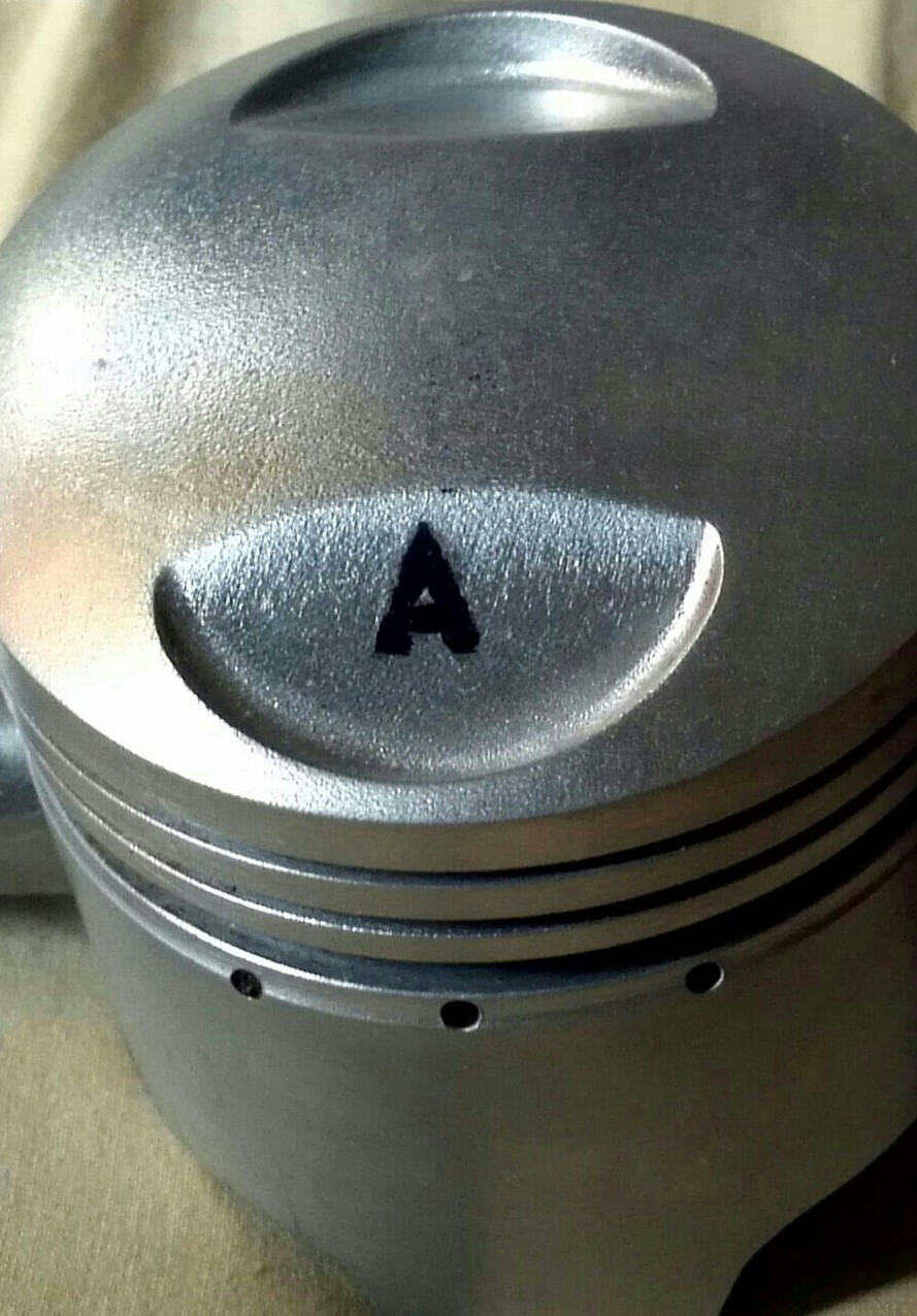

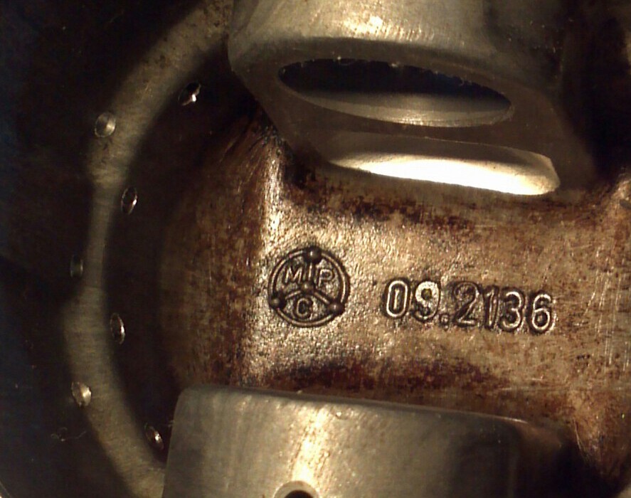

Ora affrontero la testata,analizzando una originale Della 1300 HF le chi differenze sono evidenti in una lavorazione piu' accurata dei condotti di aspirazione e scarico una diversa apertura ed uso delle cammes e un minore volume della camera di scoppio che automaticamente con i pistoni piu abbombati permetteva un rapporto d compressione di 10,5 e quei 10 cavalli in piu' che ne sottileneavano la differenza con un albero motore nitrurizzato e bielle con dadi piu resistenti e materiali migliori. foto pistoni abbombatura originale e pistoni hf 1300 mondial originali dell'epoca.
