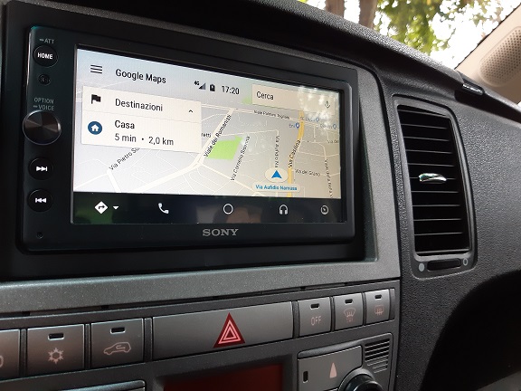

Ciao, ho da poco installato l'autoradio 2 din SONY XAV-AX100 (in offerta attualmente su mediaworld a 349 euro) e devo dire che è perfetta sulla Lancia Musa, per chi non conoscesse Android Auto è fenomenale..una volta collegato il telefono Android tramite cavetto USB è possibile usare i navigatori Maps e Waze sull'autoradio, ascoltare la musica in streaming, ricevere le telefonate e leggere e scrivere messaggi (anche what's up telefonicamente).. Con questo gioiellino la vostra Musa diventerà tecnologicamente aggiornata come le auto uscite dal concessionario.. Ve lo consiglio..appena ho un attimo posto delle foto... https://www.mediaworld.it/mw/multimedia ... rom=kelkoo

Vi allego 2 foto dell'autoradio

Molto bello!!!!! Per caso si toglie il frontalino o rimane fisso?

Ciao, il frontalino non si rimuove.. che io sappia non esistono modelli android auto con frontalino removibile... Tieni conto che secondo me diventerebbe scomodo ogni volta togliere il frontalino e rimetterlo...una radio senza frontalino è come l'originale..tu sali ed è pronta per l'uso.. Per quanto riguarda il furto secondo me le Musa (non essendo auto recenti) richiamano meno l'attenzione delle macchine di tendenza (500, smart,etc...)..quindi da questo punto di vista dovresti star sicuro..
