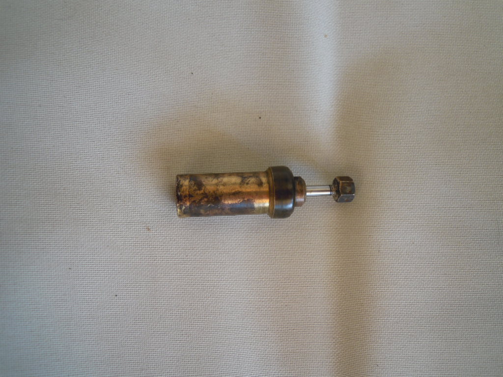

ho visionato il termostato che il meccanico dava per spacciato soprattutto per l'irrecuperabilità della guarnizione di gomma che si è praticamente distrutta nello smontaggio;pensava che fosse facile reperire il tutto e quindi mi proponeva la sostituzione.In realtà il termostato messo in acqua calda(non ho misurato la temperatura,e dovrò rifare il test)comunque si apre di 8mm.Mi chiedo,anzi ti chiedo se si può ritenere che quindi funzioni e semmai come ovviare alla guarnizione.Ho pensato di usare gomma liquida nella sede dove va inserito il termostato.Ti allego una foto
gcarenini
Messaggi: 1692
Re: termostato arricchitore
Ciao Francesco, Così su due piedi ti direi che funziona. C'è una procedura per provarlo e per tarare la posizione di lavoro. Ti mando una email. Ciao Giovanni

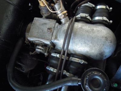

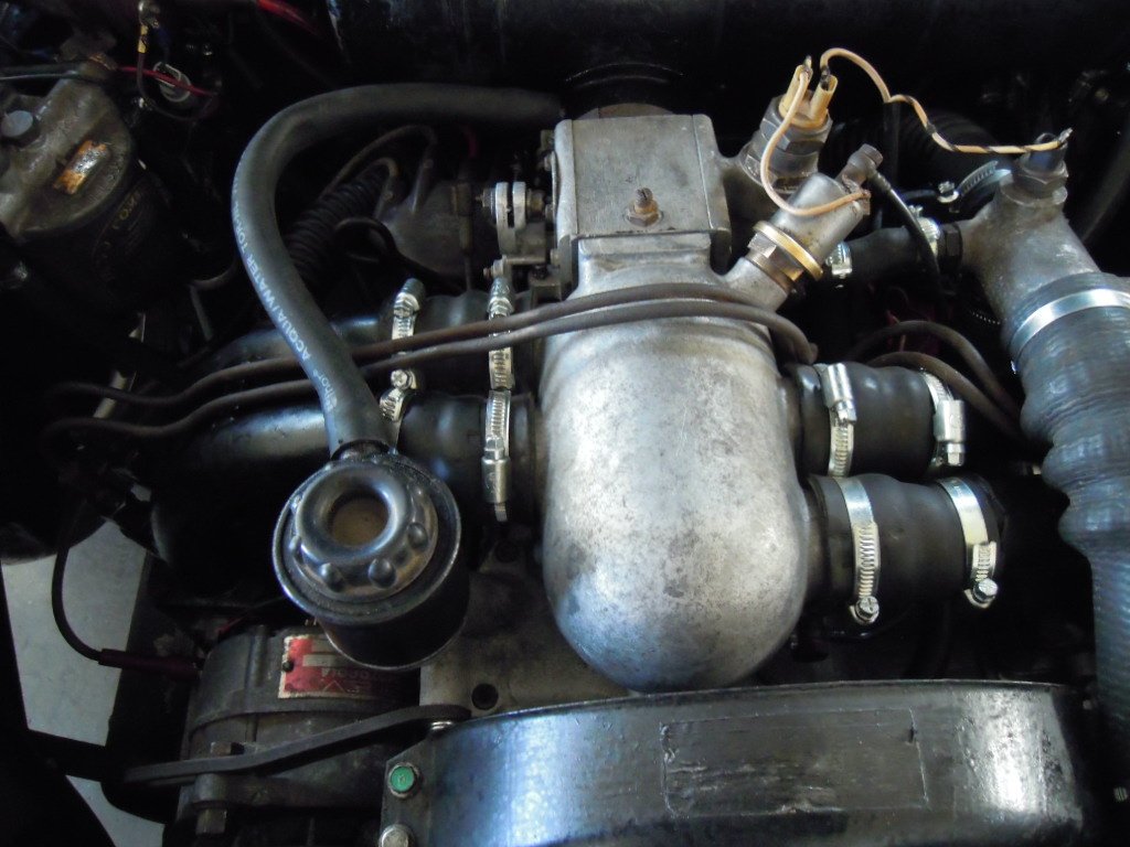

hai ricevuto le mie foto sui dettagli della pompa?comunque te li reivio;il particolare che non funzionerebbe a detta del meccanico è dei due quello anteriore

hai ricevuto le mie foto sui dettagli della pompa?comunque te li reivio;il particolare che non funzionerebbe a detta del meccanico è dei due quello anteriore.per chiarire meglio quello cilindrico più vicino ai due tubicini degli iniettori di sinistra
