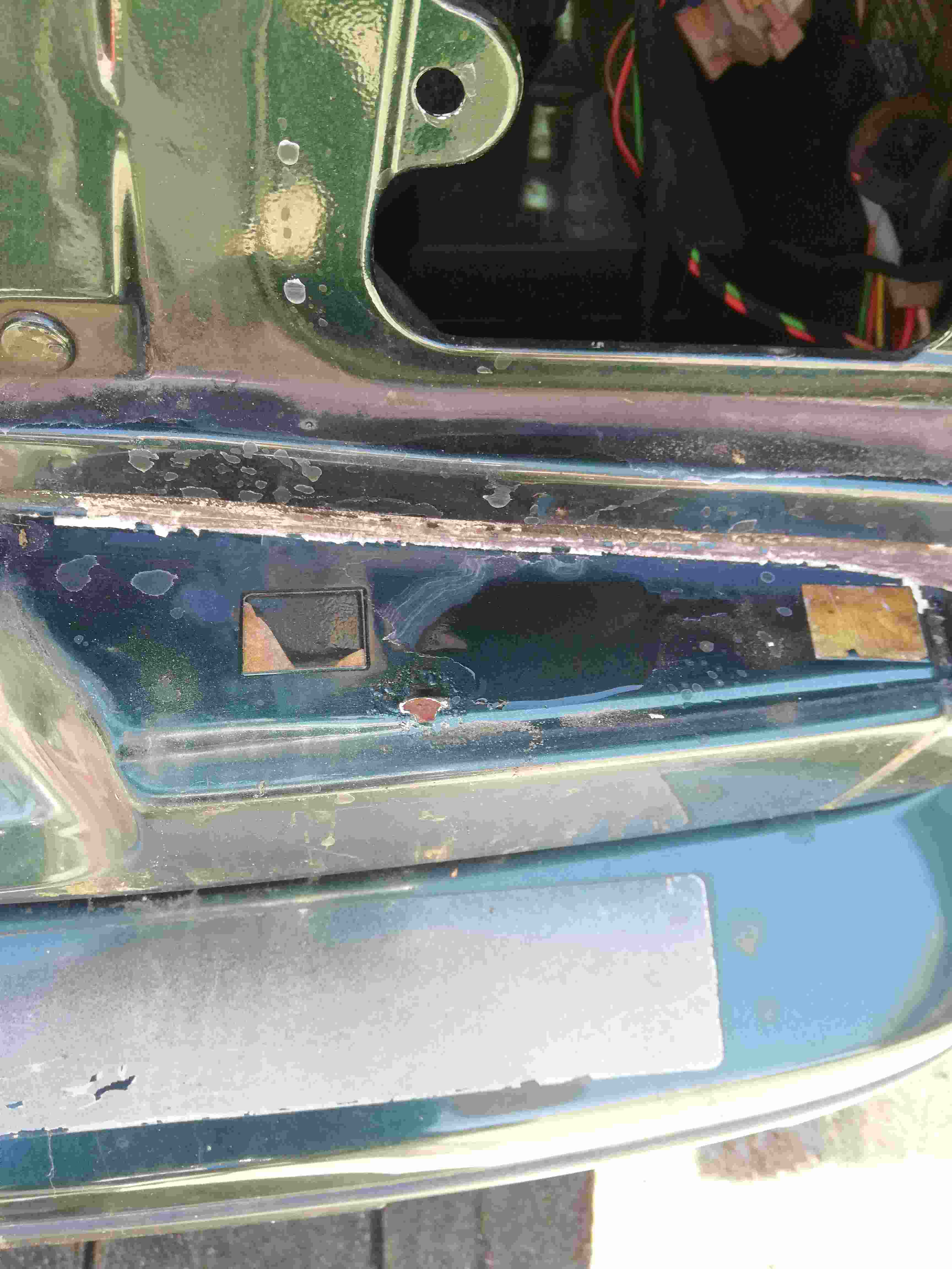

Schade das niemand seine Erfahrung mitteilen konnte. Aber die Dichtungsproblematik fängt ja auch jetzt erst, in der 10-Jahres-Strecke vom Youngtimer zum H-Kennzeichen, an. In meinem Fall war es schon zu spät die Heckleuchten herauszunehmen und den Dreck zu entfernen. Auf dem Foto ist mittig zu erkennen, dass sich schon eine Roststelle gebildet hat. Beim linken Schlußlicht gibt es eine ähnliche Roststelle. Aber, es ist noch rechtzeitig, bevor schlimmeres entsteht. Die Roststelle ist noch klein, ca 2 cm Durchmesser. Foto leider mit starken Lichtreflexionen, da gerade zuvor feucht abgewischt wurde. Aber ich denke es ist alles zu erkennen.

2 cm an dieser Stelle ist sehr groß, heißt immer das doppelte beim freilegen rechnen. Sauber bis auf gesundes Material rausschneiden, Blech anfertigen, anpunkten und gekonnt verschwemmen.....
