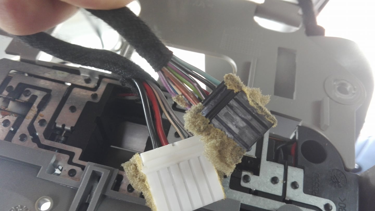

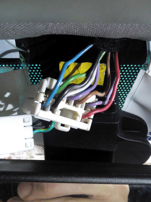

Salve a tutti, ho bisogno dello schema elettrico che riguarda il connettore nero per lo specchietto fotocromatico. Mi spiego meglio, ho uno specchietto elettrico da collegare ma ha lo spinotto bianco. Nella plafoniera c'è lo spinotto nero e il mio elettrauto ha bisogno dello schema dei cavi per poter effettuare il collegamento diretto nel caso non dovessimo trovare uno spinotto bianco o nero allo scasso. Grazie, Massimo

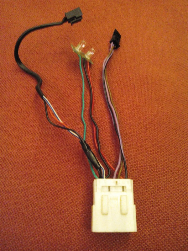

Ti allego qui sotto le due foto. Viola, viola/nero e marrone vanno al sensore pioggia. Rosso, nero e bianco/blu allo specchio fotocromatico. I restanti ai led di illuminazione della console centrale. Se hai dubbi chiedimi pure. Immagine Immagine

Quindi ricapitolando: Avendo lo spinotto nero che viene dalla plafoniera, mi conviene tagliarlo e tagliare anche lo spinotto BIANCO dello specchietto? Così da fare i collegamenti diretti? Ti allego una foto dello spinotto nero della plafoniera.

betamax2 Scritto: ------------------------------------------------------- > Quindi ricapitolando: > Avendo lo spinotto nero che viene dalla > plafoniera, mi conviene tagliarlo e tagliare anche > lo spinotto BIANCO dello specchietto? Così da > fare i collegamenti diretti? Quella che proponi è la via più veloce ma il lavoro sarebbe migliore non toccando lo spinotto che viene dall'auto e sostituendo il bianco dello specchio con uno nero. Il tuo specchio attuale non ha uno spinotto nero che puoi utilizzare?

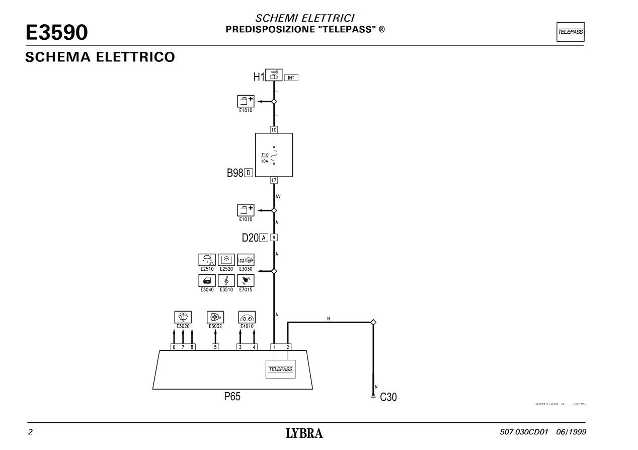

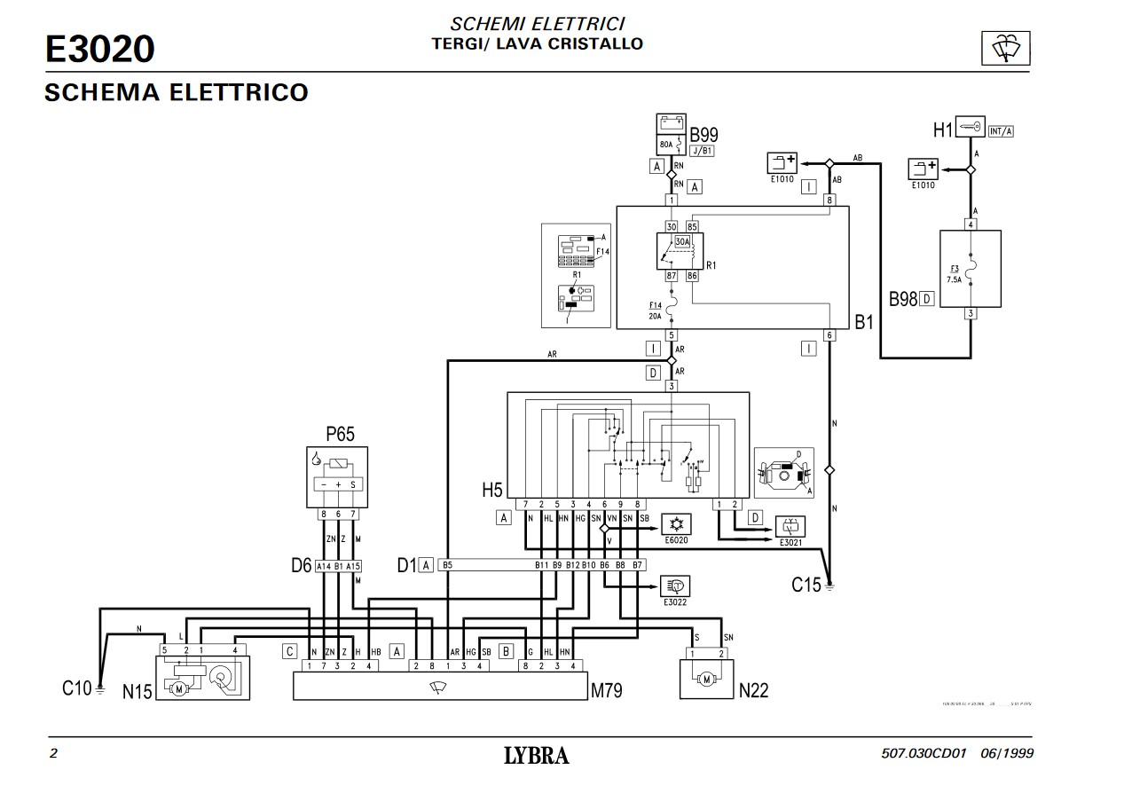

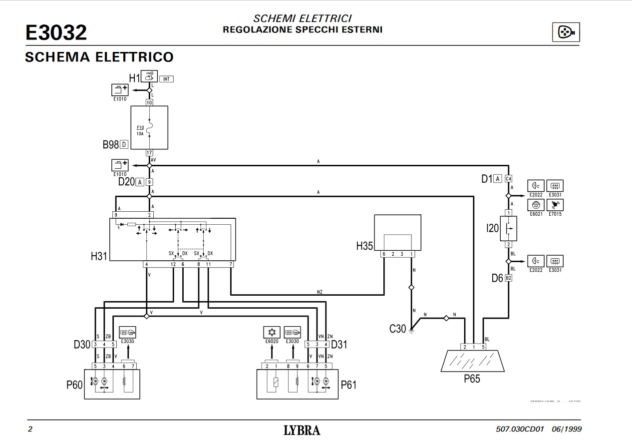

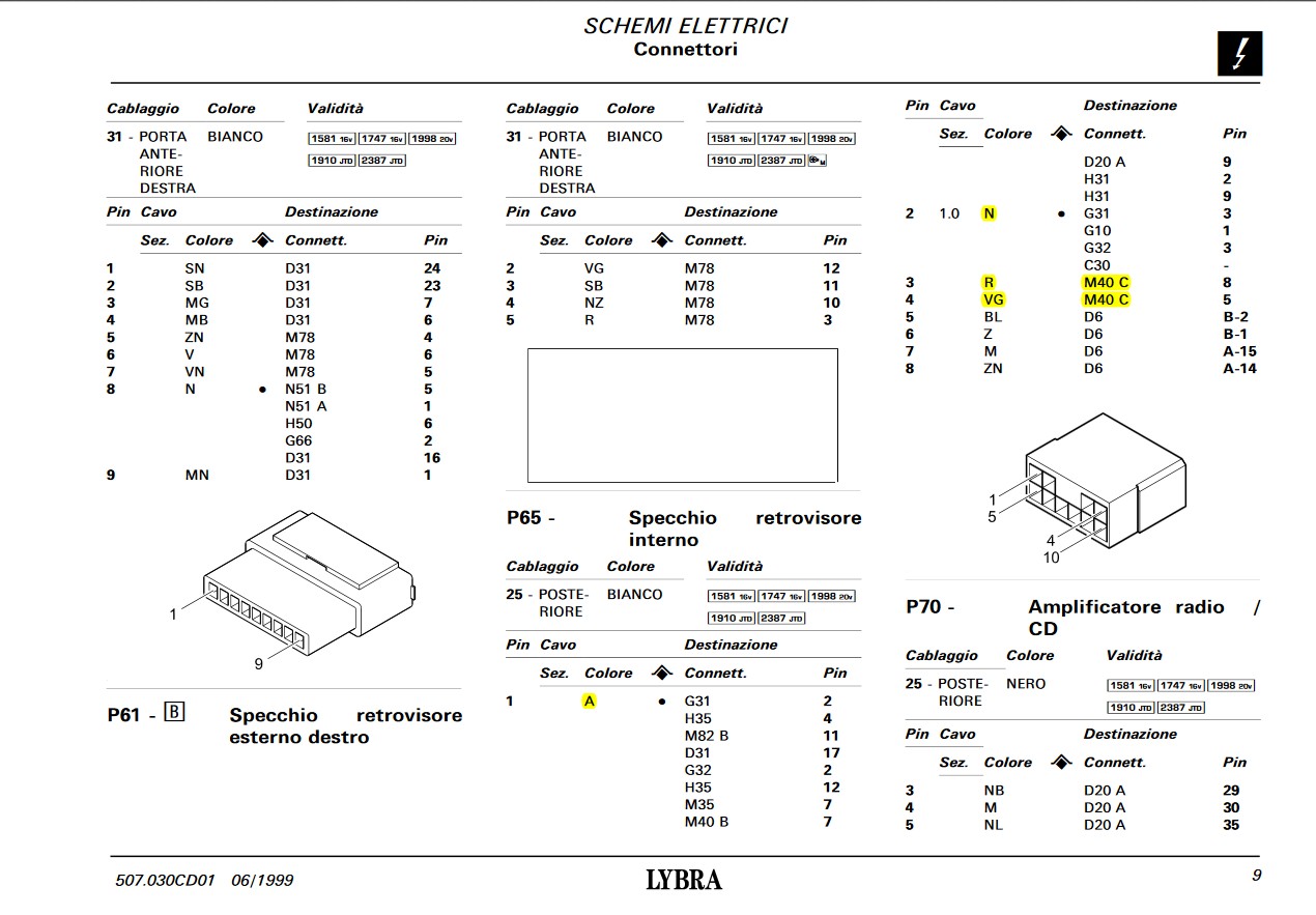

> Ad ogni modo, non c'è uno schema elettrico? Così > lo do al mio elettrauto che sta insistendo per > averlo (non chiedermi perchè) Te li allego a questo messaggio, se possono essere utili. Io non li ho nemmeno guardati quando ho montato il mio, i colori sono evidenti.
