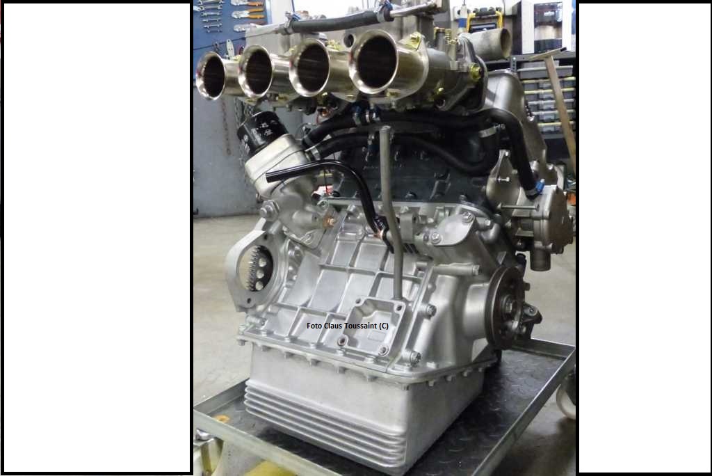

Wärmetauscher am Ölfilter wäre die technisch sinnvollste Lösung . Dann reichen 2 T-Stücke und 2 kurze Leitungen von der Heizungsleitung bis zum Ölfilter ! Öl wird schneller aufgeheizt , und ab 90 Grad runtergekühlt .

Ja , mit Wärmetauscher ist das Öl viel schneller warm .

Und gerne wieder ein Bild aus der Praxis. So sieht das am Fulviamotor aus. Gruß Claus
