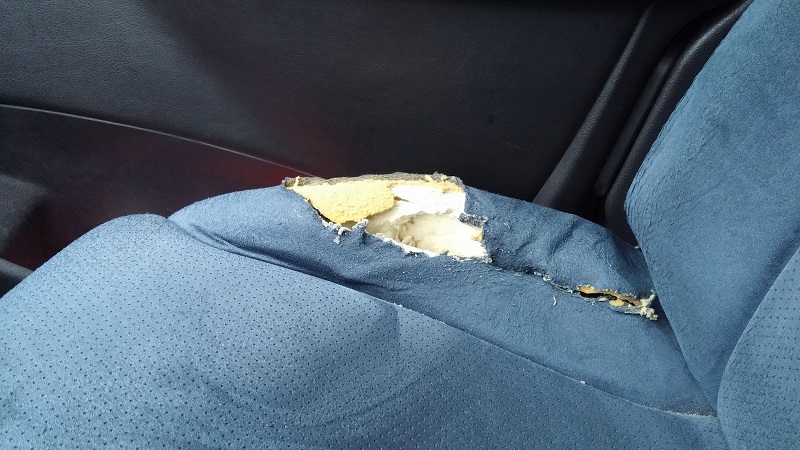

Buongiorno vorrei sapere se è possibile riparare i sedili (in alcantara) senza spendere somme eccessive. Sono già passato in tappezzeria ma mi è stato detto che non si trova più l' alcantara di quel colore e "fantasia"

Se sei in zona Milano, non ci sono problemi... i tappezzieri per auto ce l'hanno. Lo scorso anno ho rifatto la spalla del sedile passeggero dello stesso colore. ciao Marco

No purtroppo non mi trovo vicino Milano però proverò a consultare qualche altro tappezziere... Approposito è possibile sostituire solo la parte più esterna della seduta?? Inoltre ho un ultimo dubbio posso cambiare l' alcantara su tutta la portiera?? Se si più o meno quanto costa?

Io ho proprio cambiato solo la parte esterna della seduta che è quella che si rovina prima. E' un difetto di tutte le Phedra, la parte in gommapiuma si distrugge nel giro di pochi anni a causa della seduta alta. In allegato le foto di come era conciata la seduta e come è stata poi riparata. Per le portiere è fattibile, ma non saprei il prezzo. ciao Marco

Buonasera MarcoMI. Sono di Milano, puoi indicarmi dove è stato effettuato il lavoro? Dal meccanico che mi segue ho avuto indicazioni che è impossibile riparare il sedile lato guida e non si trova la seduta come ricambio.La mia una Phedra del 2005 Grazie mille, buona serata
