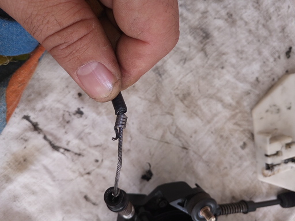

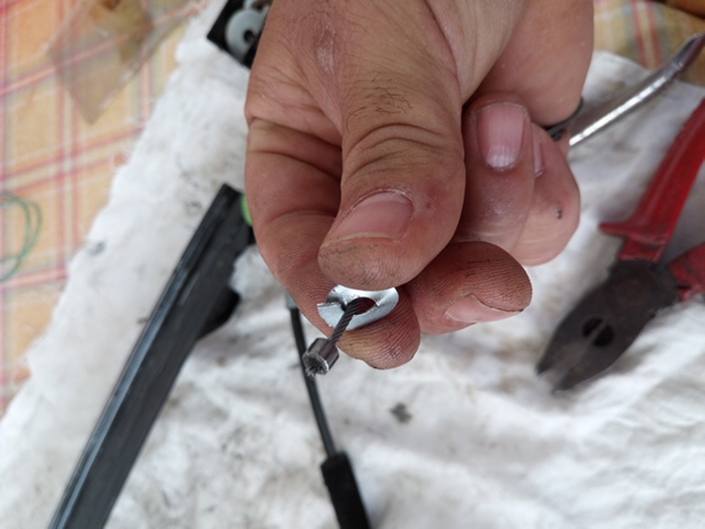

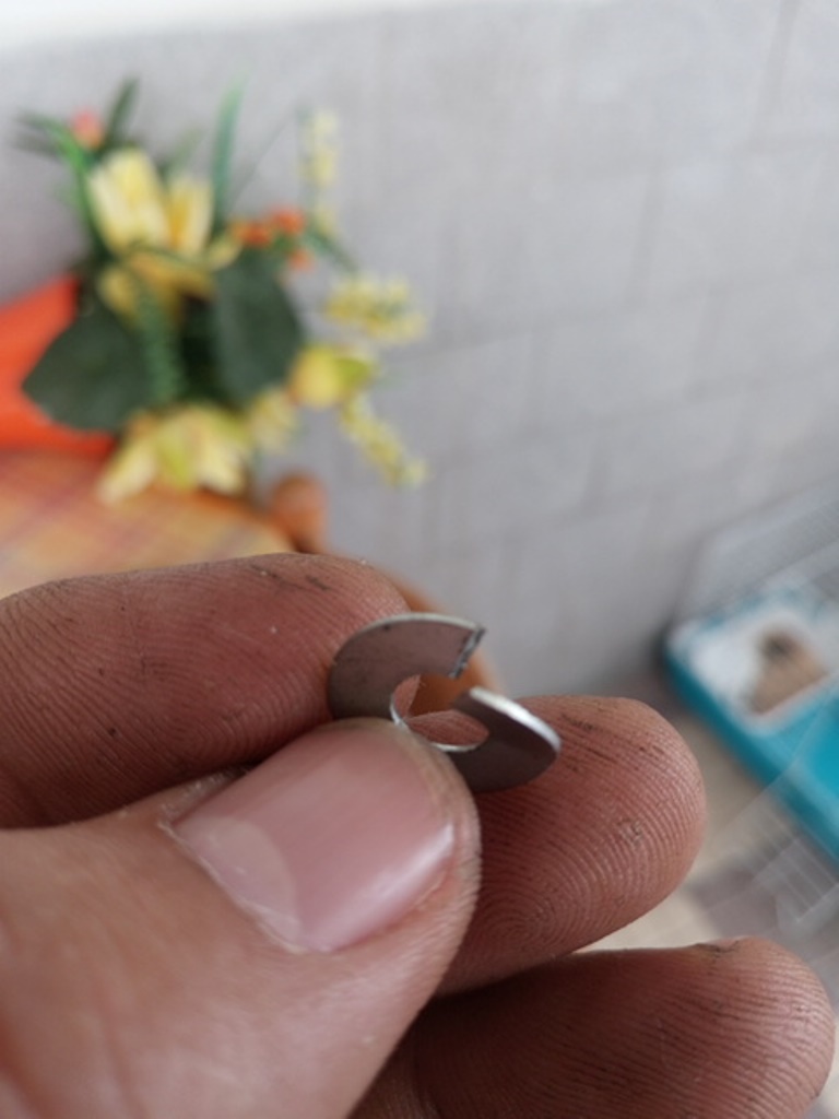

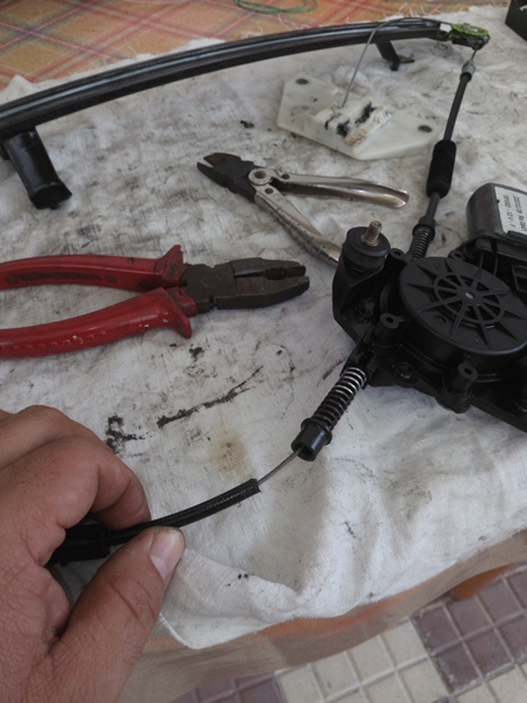

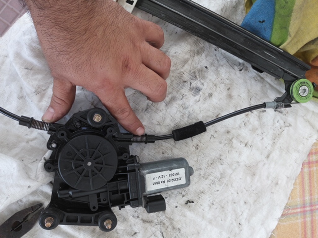

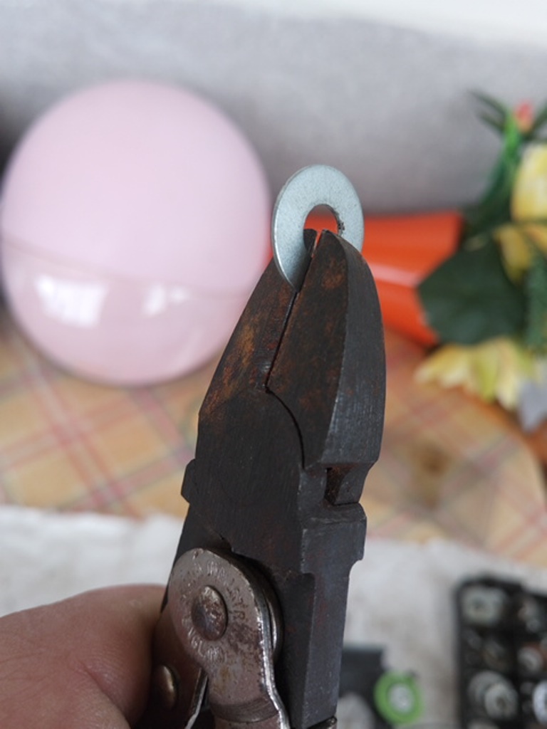

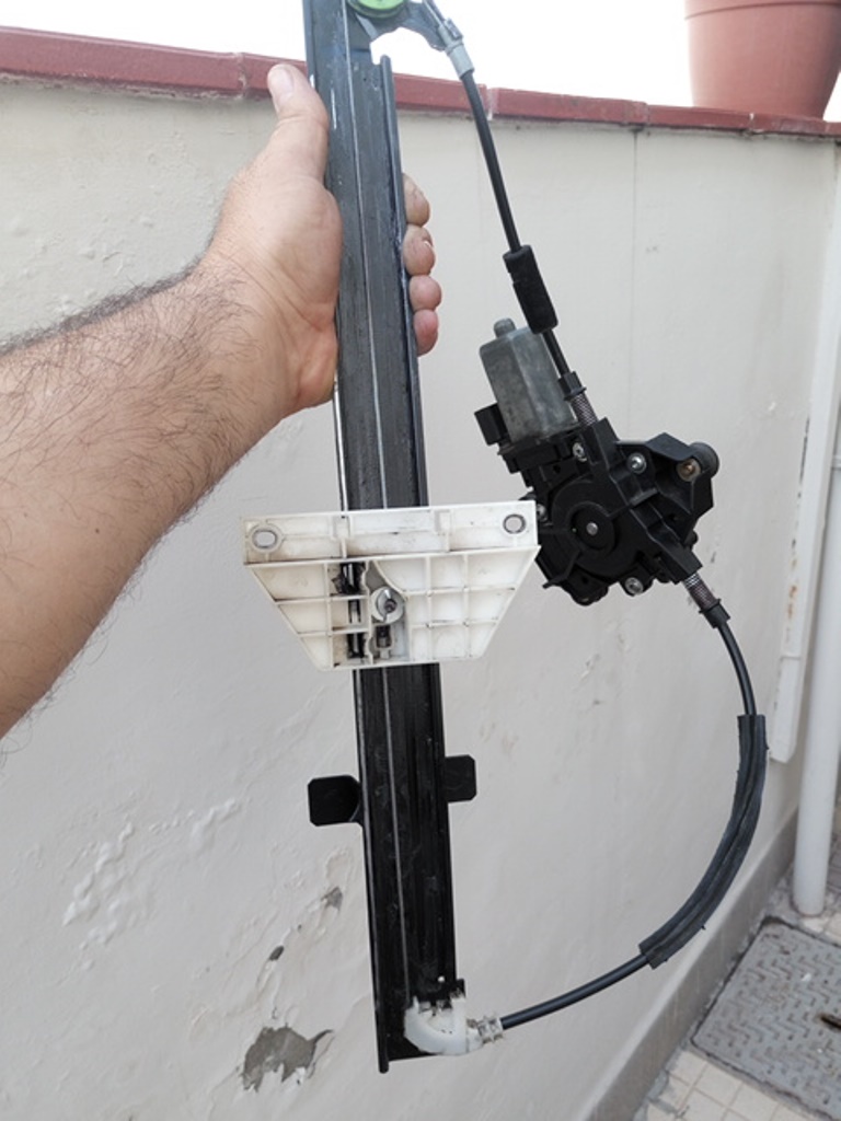

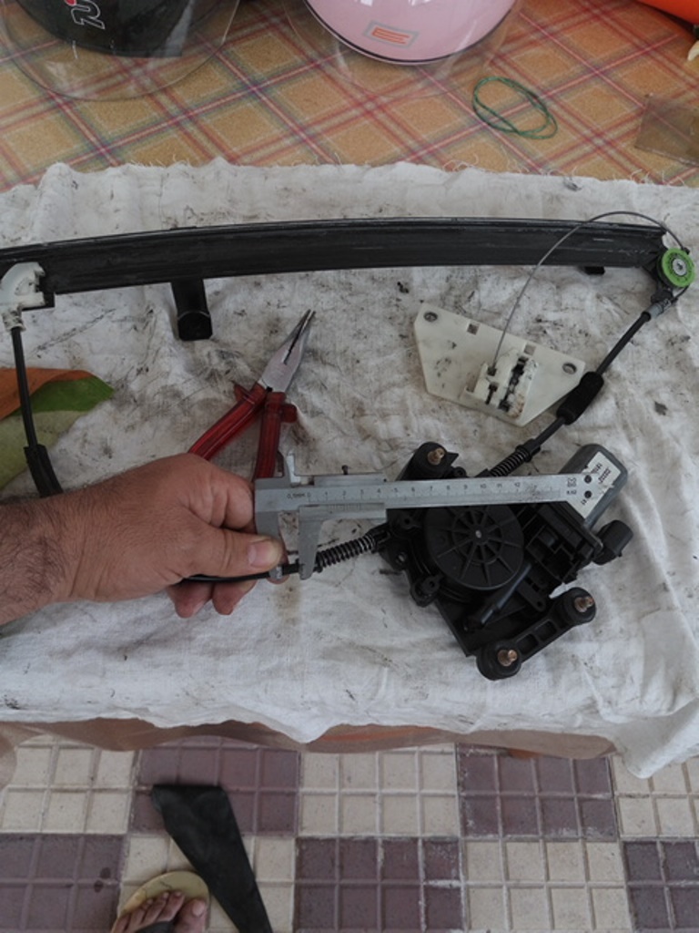

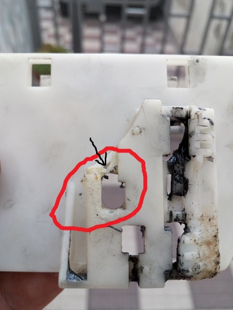

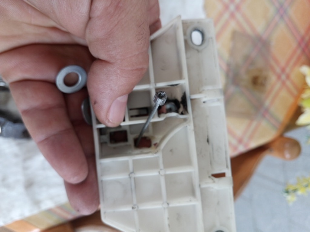

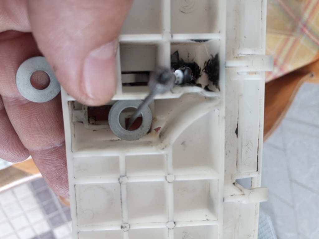

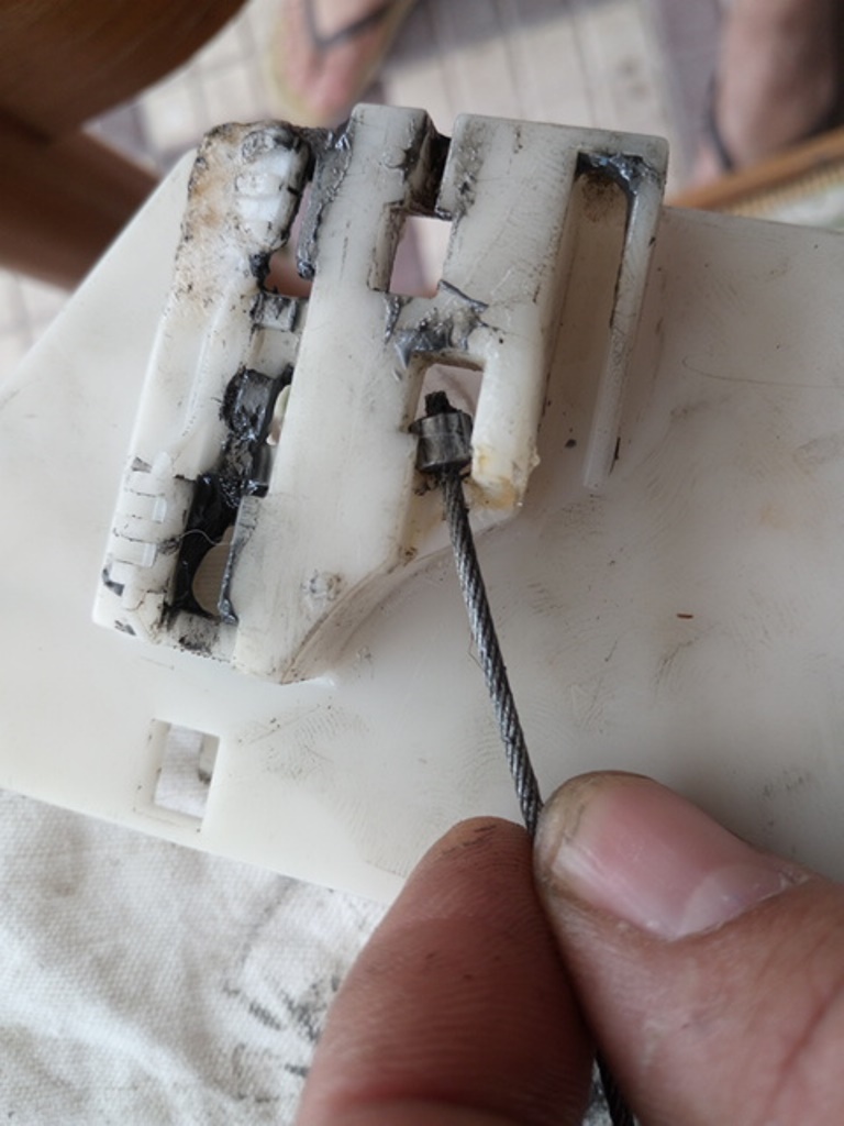

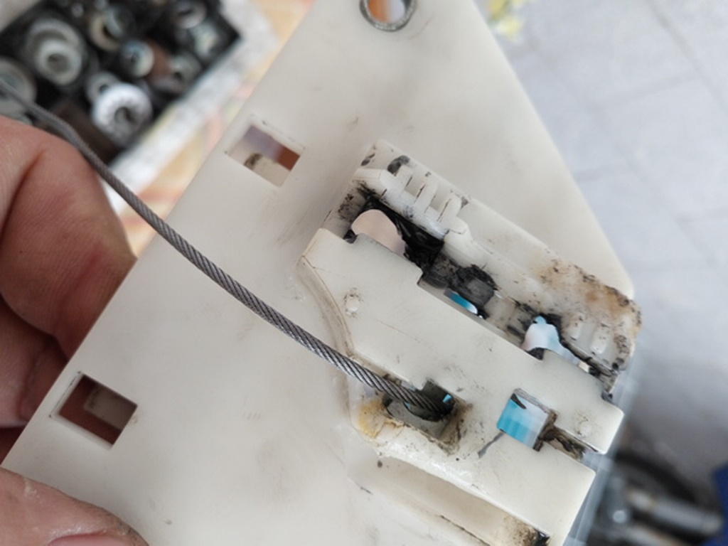

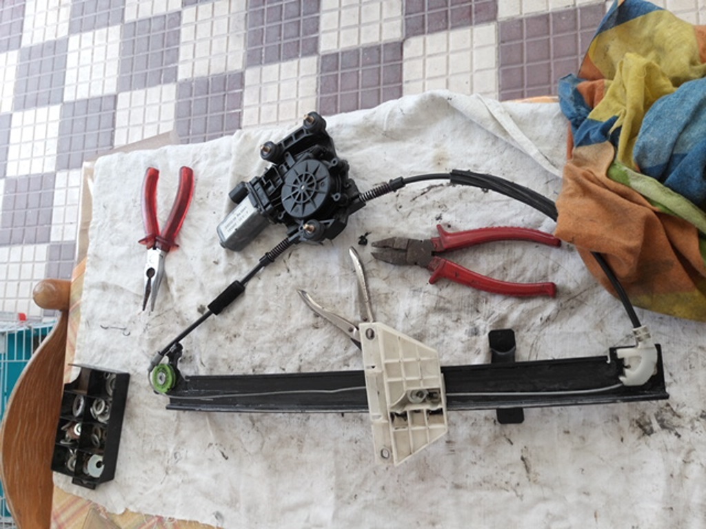

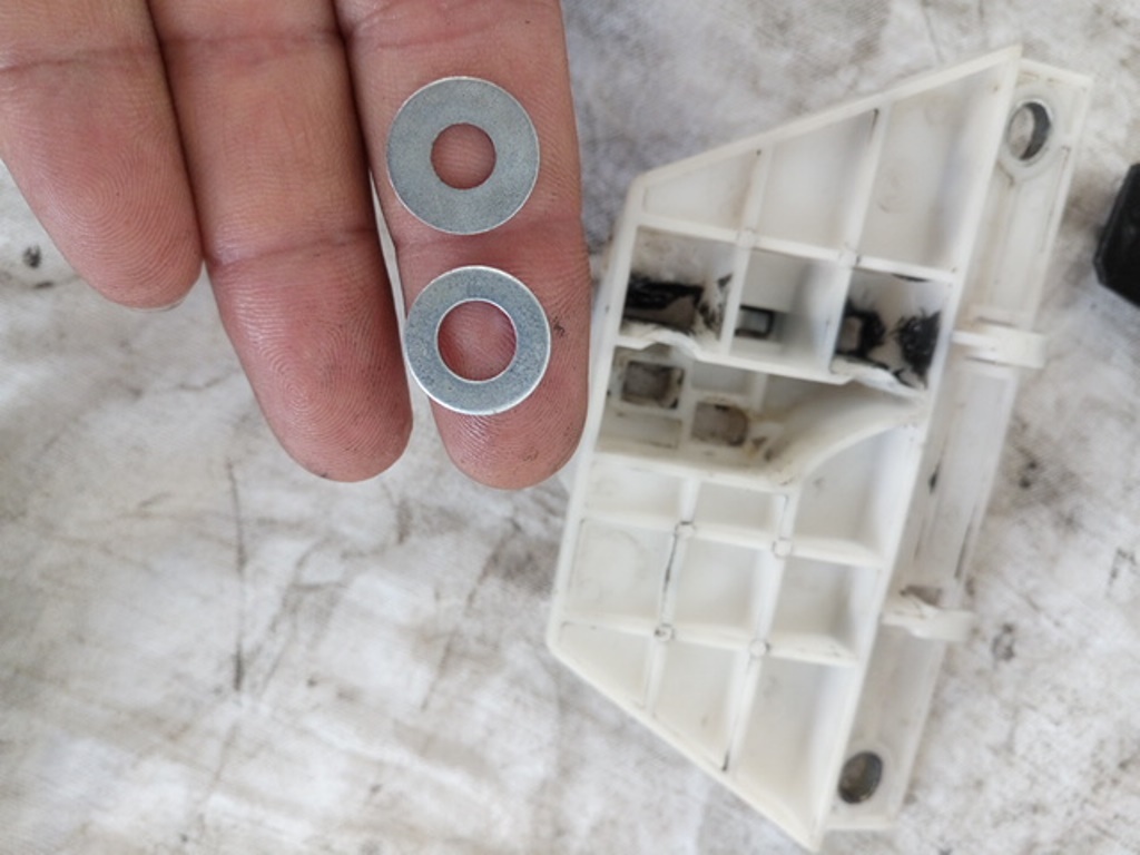

Visto e considerato che, i pezzi di ricambio nuovi non si trovano facilmente,e in demolizione quando chiedi qualcosa per la Thesis ne approfittano e tirano subito fuori il bilancino te lo pesano a grammi,mi sono armato di santa pazienza con il fai da te,e vi dirò che ho fatto per tre.

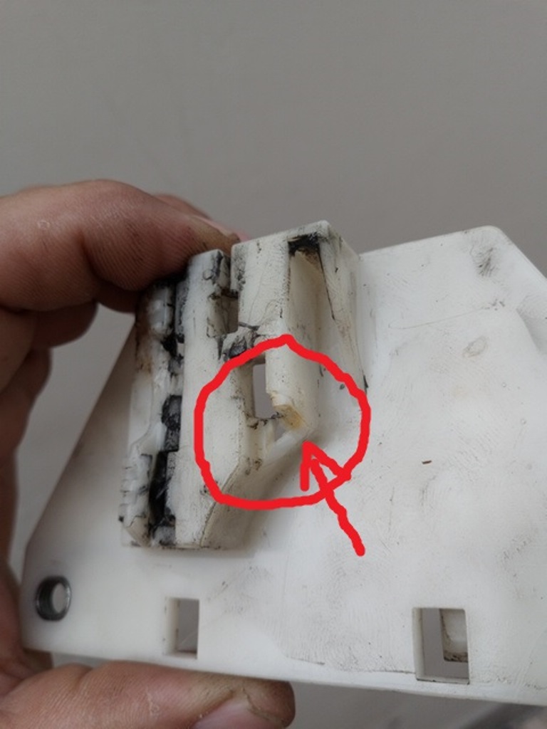

foto 1 e 3 parte rotta mancante.
Cremagliera rotta? riparazione fai da te! x3

Re: Cremagliera rotta? riparazione fai da te! x3

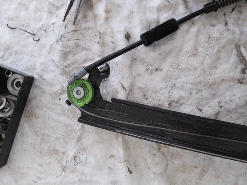

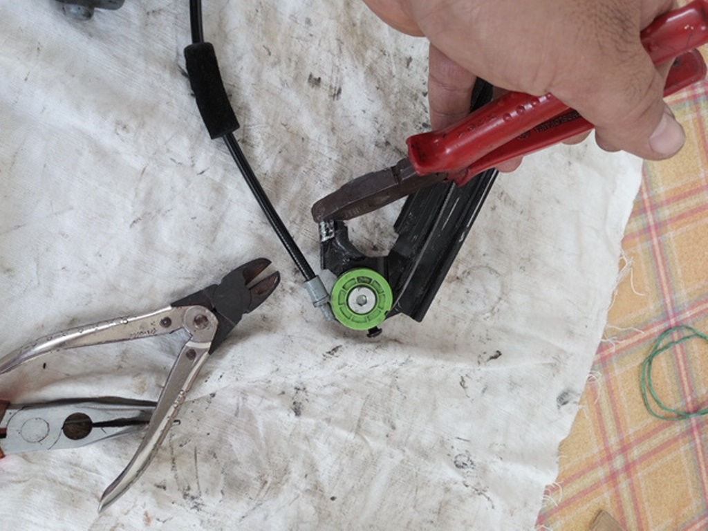

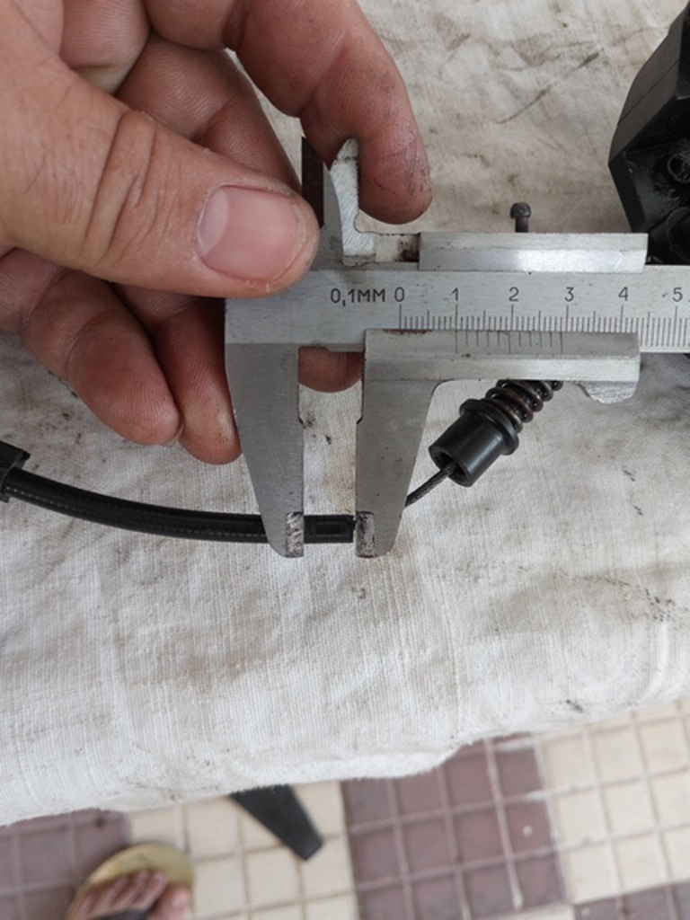

tagliare con molta attenzione solo un centimetro di guaina foto 13a 14e 15 si consiglia di tagliare codesto punto

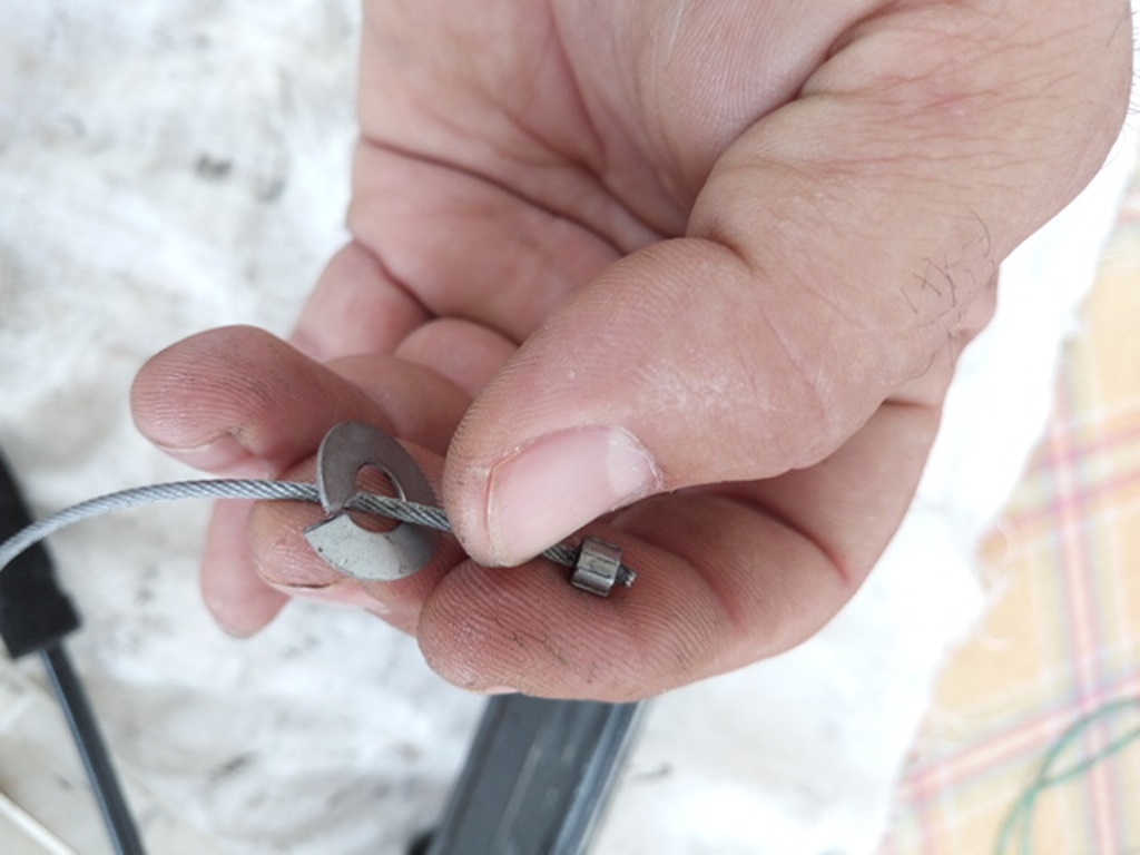

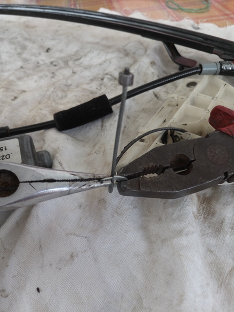

riposizionare il tutto come foto 17 e 18
allentare leggermente con una pinza foto19 e successivamente richiudere
tirare e infilare il cavetto come foto 19
assicurarsi che le molle siano ben strette" foto 20 pollice e indice"
e vuuoolà lavoro finito e collaudato.
