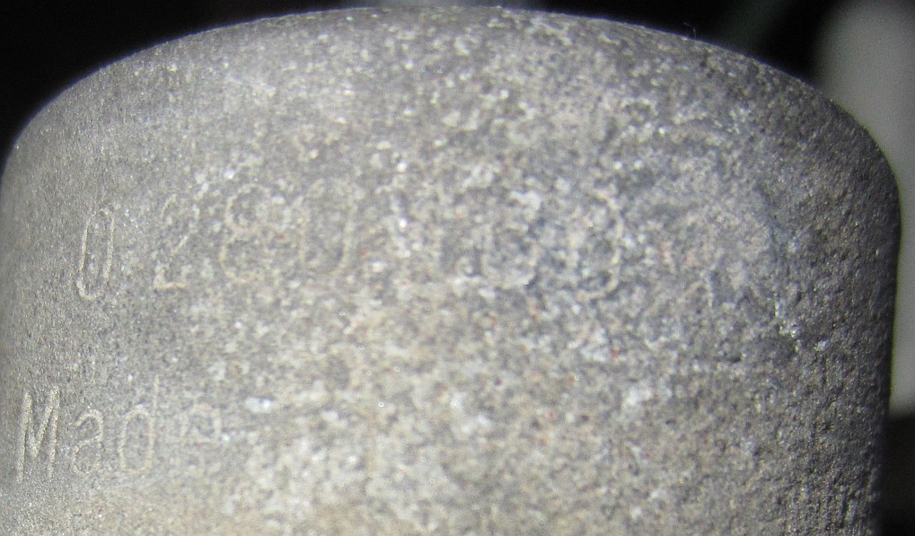

Das Problem: Das Gehäuse ist so verschlissen dass die Teilenummer nicht mehr lesbar ist! - Siehe Foto! - Reinigen, verschiedene Kameraeinstellungen, nichts hilft.
Wer könnte mir dabei helfen? - Es wird wohl nicht einfach die Teilenumemr rauszufinden da mein Modell ja nie in Deutschland verkauft wurde (wohl nur Italien, Österreich und ein paar andere?).
Auf Angaben bei den Nachbauprodukten aus dem Internet will ich mich nicht unbedingt verlassen...

o280.... zeigen eindeutig auf einen boschregler hin. also foto vom gesamten teil samt befestigungs bügel machen
und bei daparto die passenden motoren abklappern. ev weiss mein meister noch, welches teil wir

So ist es!mikele wrote: die kompression vorher prüfen macht aber mehr sinn !!!
Wenn der Zylinder - was zu befürchten steht - einen Schlag hat, ist das mit dem Druckregler erst mal nebensächlich. Klar wird man evtl. einen überholten bzw. Ersatzmotor nicht mit dem defekten Regler in Betrieb nehmen.
Mikeles Hinweise zur Volllaststellung und Benzinpumpe sind auch wichtig. Ein sachkundiger Tester weiss das aber.
Der Druckregler ist wirklich von Bosch und hat die Teilenummer 0.280.160.235

Hallo, Der Bosch 0.280.160.235 Druckregler kam am Freitag endlich aus USA an (dort war er am günstigsten), problemlos eingebaut --> Leerlaufhumpeln und Motor absterben komplett weg. Alle Kerzen wunderschön hellbraun und ohne Ablagerungen. Leistung vorher sehr gut und weiterhin sehr gut, aber kein Motorruckeln mehr. Ein Schaden am Zylinder war's also nicht, daran hab ich auch nie geglaubt. Es zeigt, dass wenn über die Druckregler Unterdruckdose in den Motor Benzin fließt, wo normalerweise nur Luft sein sollte, es sehr wohl sein kann, dass nur ein Zylinder etwas von der zusätzlichen "Benzindusche" abbekommt. Warum sollte das auch nicht so sein? - Ich vermute mal, dass der Unterdruckschlauch ein "Naheverhältnis" zu einem bestimmten Zylinder hat. Oder das Timing ist so, dass das angesaugte Benzin eben immer der eine Zylinder bekommt. Es war übrigens wenn man vorm Auto steht und nach hinten blickt der Zylinder ganz links. Danke nochmal an Rolf für die Bosch-Nummer! Grüße, Günther
