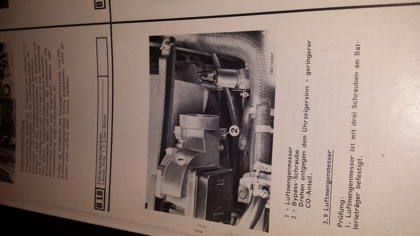

drehe die leergemisch schraube eine viertel umdrehung rein.
dann müsste der leerlauf wieder stabil sein.
dann zum abgastester. alles andere taugt nichts. du musst wissen,
wie dein jetziger abgaswert ist.
gruss
gruss
- img_20180511_213356 (medium).jpg (247.08 KiB) Viewed 1296 times
Re: CO Schraube...
Kann ich nur unterstützen....
Gruss
Rolf
Gruss
Rolf
