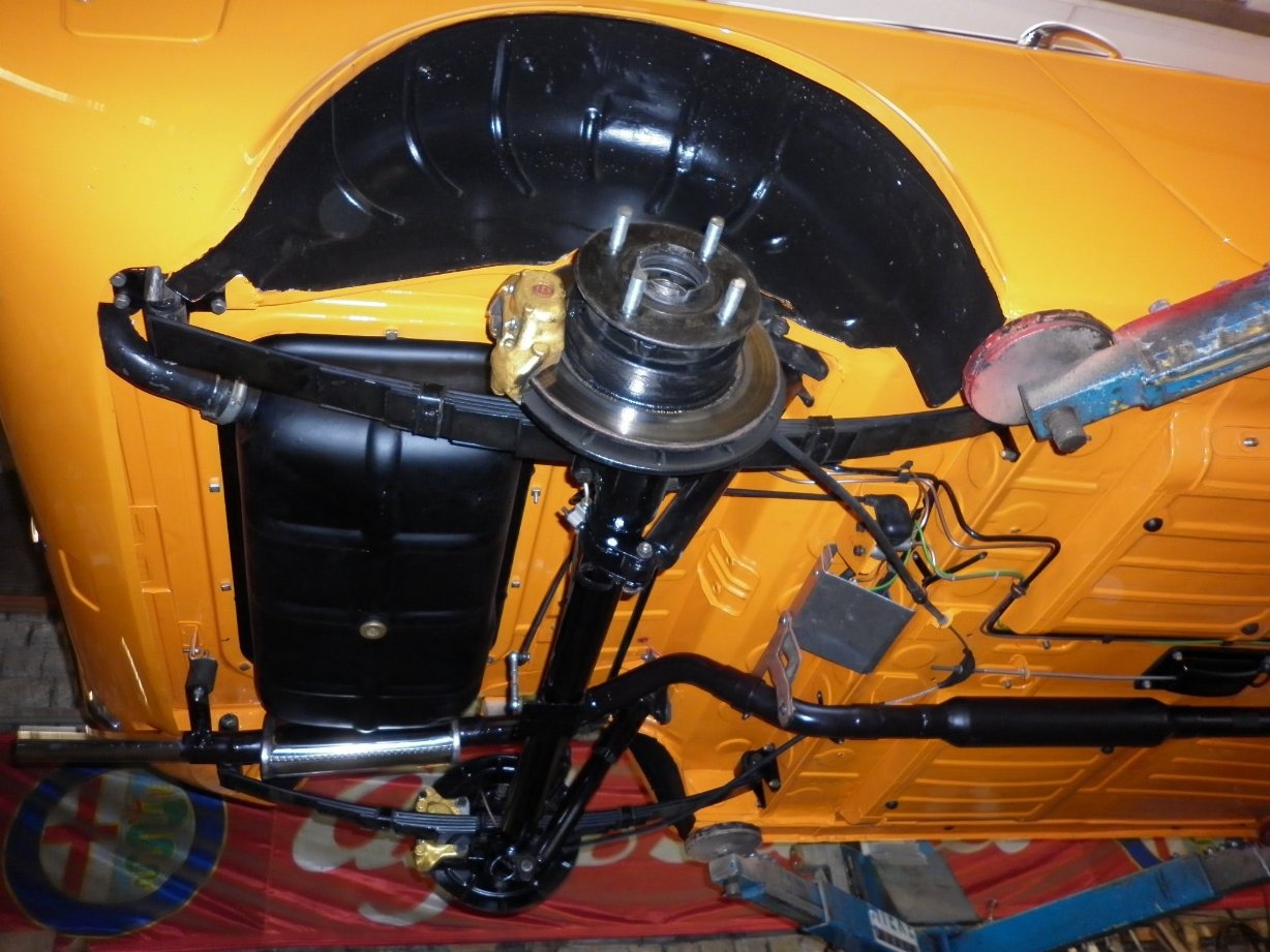

Ich würde sie so tief wie möglich und so nah wie möglich am Tank platzieren.
Meine habe ich unter einem Alublech vor der Hinterachse versteckt..

Danke für die Info !!! Sieht übrigens sehr gut aus dein Fahrzeug auch von unten

Hallo ! Hab mir gerade den (schönen)Unterboden von Alis Auto angesehen . Dabei ist mir die etwas andere Geometrie der Federn/Schwinghebel aufgefallen . Ist das so alles Original , oder sind die Stoßdämpfer gekürzt bzw die Federn etwas gestreckt ? Bei mir stehen die hinteren Schwinghebel fast paralell zur Feder (Tank und Kofferraum leer ) Habe Angst , das es beim ersten richtigen Einfedern da Probleme gibt , weil ja so die eingeleiteten Kräfte ziemlich hoch sind . Oder gibt sich das nach dem Tanken ?
