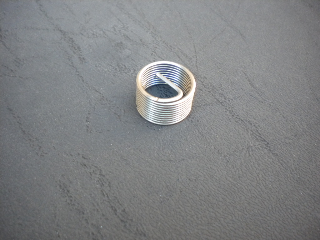

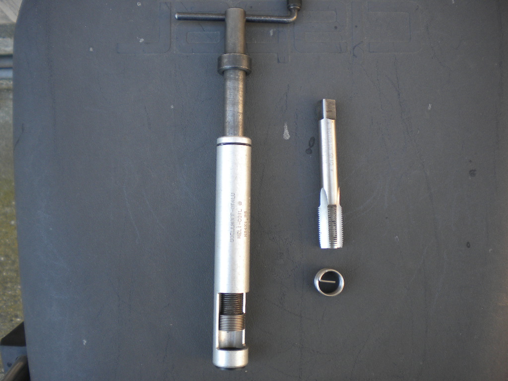

Per la riparazione del tappo avrei preferito che la rettifica montava un HELI-COIL piuttosto che maggiorare il tappo...la Lancia ha sempre adottato questo sistema nelle parti soggette a interventi continui proprio per annullare la possibilità si spanare i filetti, con l'inserto si ripristina il medesimo tappo.
Le 6 viti del coperchio punterie si avvitano già su questi inserti...forse non avevano disponibile il materiale, o magari neanche esiste un inserto così.
Quello che ho mostrato è per le candele.
Mimì
Mimì

Conosco l'elicoil.Il fatto che in rettifica non me lo abbiano proposto (e mi sono rivolto ad una officina fra le migliori in Sardegna) mi indurrebbe a pensare che, stante lo spessore veramente sottile del fondo coppa, le spire dell'helicoil, potrebbero sporgere all'interno della coppa, impedendone il totale svuotamento. E' solo un'ipotesi.
Luciano.
Luciano.

La coppa è sicuramente sottile ma dove c'è il tappo deve esserci una parte piena...non è possibile che il tappo si avviti su 5 / 6mm di spessore..ormai è fatto.
