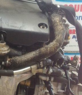

Buonasera a tutti , chi mi può dire gentilmente come si chiama il manicotto/teloato paracalore , che va sulntubo egr,si è rovinato e sta scaldando il fonoassorbente del cofano motore, e dove posso trovarlo , quello in foto , grazie a prescindere, per il bel forum e per le dritte che ho seguito facendo ancora viaggiare la mia leona .

Ciao non credo venga fornito come ricambio,potresti smontare il tubo ed andare in qualche negozio dove trattano stufe e relativi componenti,magari ti trovano qualcosa da adattarci

Si credo proprio che farò cosi (tu).

Anche io ho lo stesso problema, anche se il mio meccanico mi ha detto che è solo un fatto estetico ormai (è stato bypassato). Comunque avevo trovato questo su ebay https://www.ebay.com/p/2pcs-2-50ft-Blac ... 1939505674 . Non so se potrebbe andare però..

Va benissimo , solo che a differenza dell'originale non è un tubo ma un nastro , che va quindi arrotolato ben stretto intorno al tubo e poi fermato alle estremità con due fascette metalliche.

Preso anche io questo , va arrotolato bagnato poi fermato con fascette .

Se l'hai già messo, potresti mandare una foto? Sono curioso di vedere esteticamente come ci sta.
Comunque deduco che quindi il tuo tubo è proprio bucato..

Ma in foto e' il tuo motore Vedochiaro?Mi pare un motore fotografato in demolizione e' appeso ad una citura di sicurezza con manicotti tagliati..
