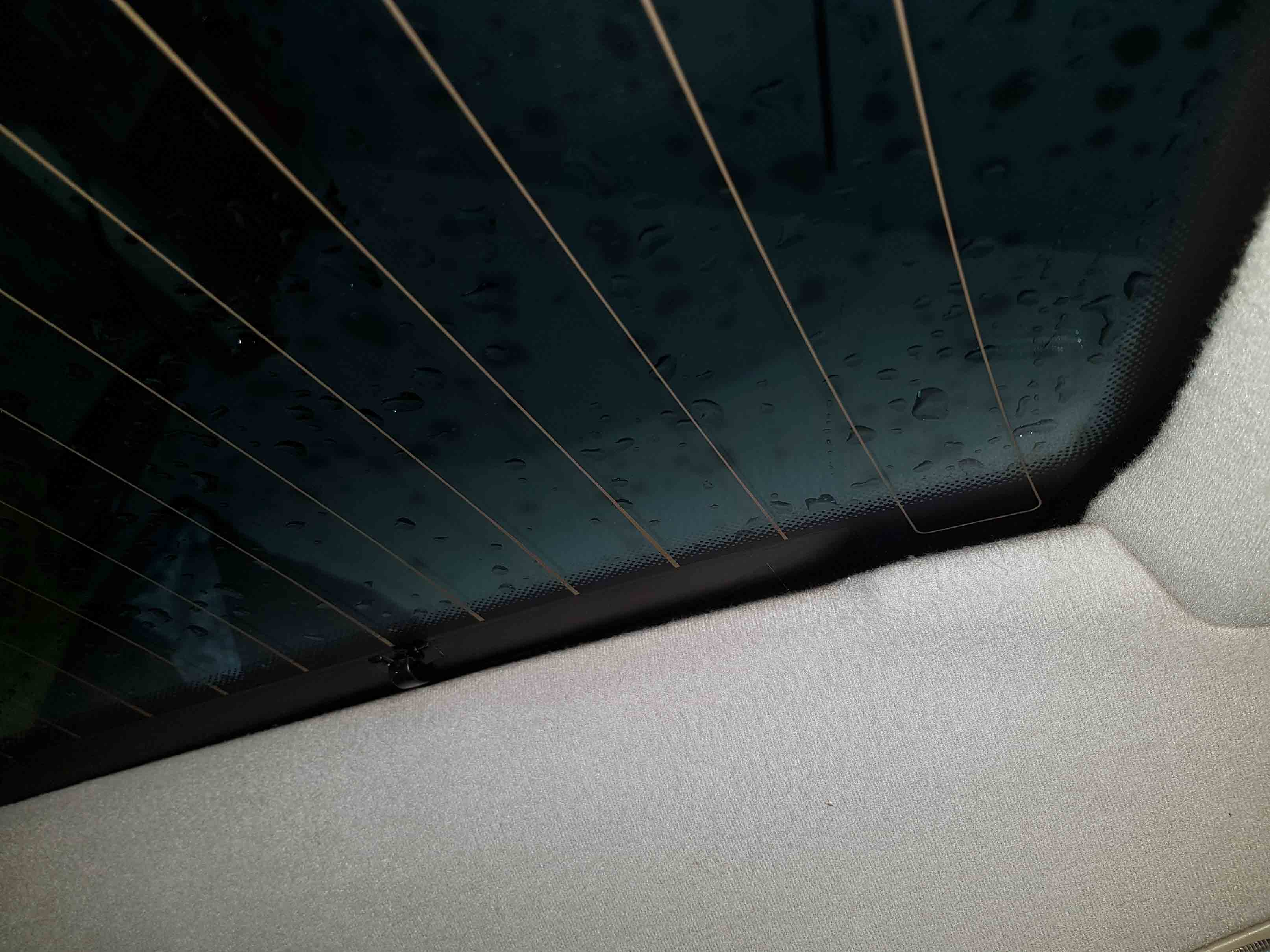

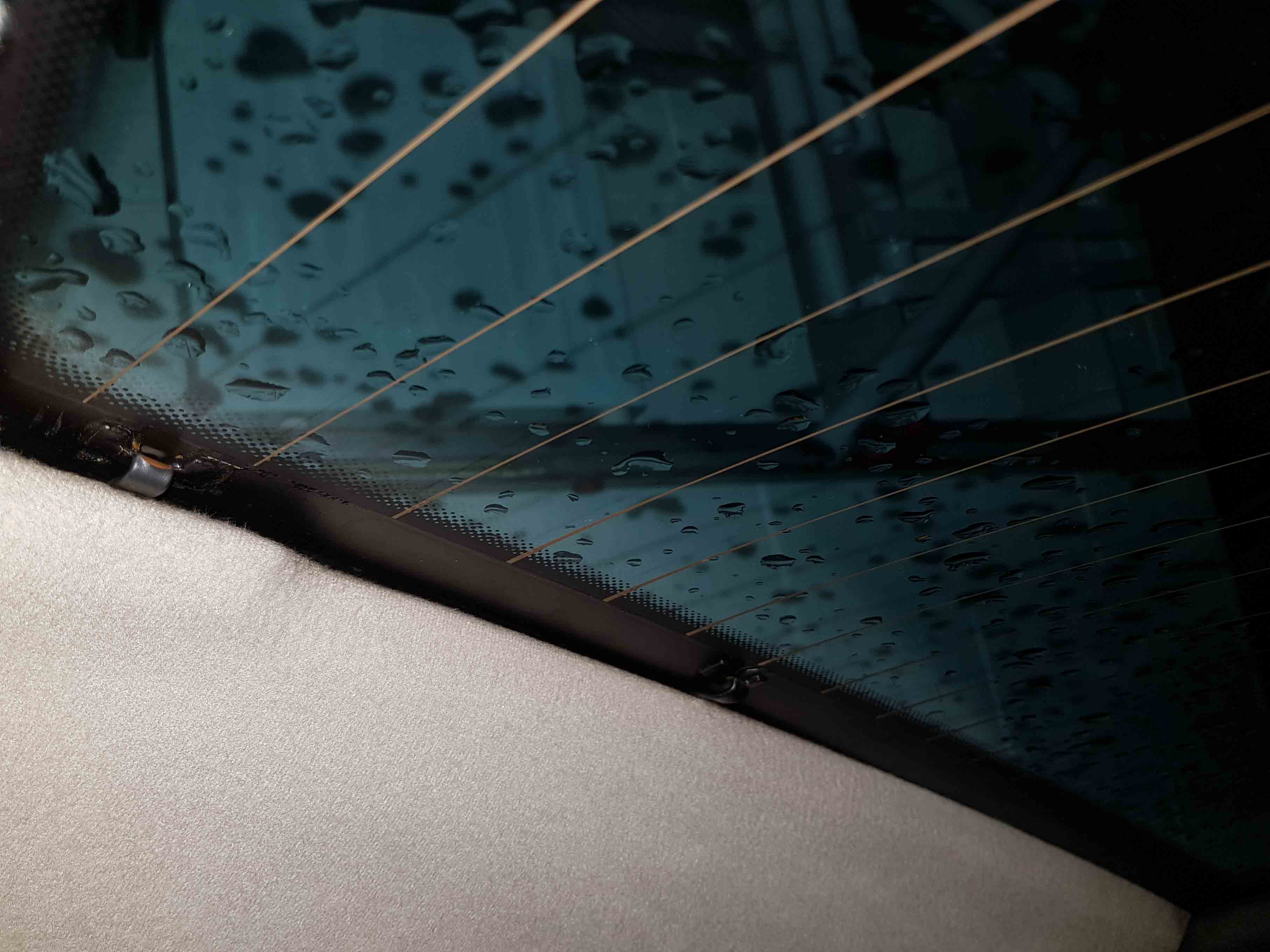

Da quanto ne so l'antenna era integrata nelle piste dello sbrinatore del lunotto posteriore, in particolare nelle due piste più in alto. L'antenna poi funzionava con un amplificatore alloggiato nel montante posteriore destro, e i cavi che collegano questo amplificatore dovrebbero trovarsi nel bagagliaio nel vano a destra. E' giusto fino a qui? Ho appreso tutto ciò dal manuale dell'auto.
Il problema è che non capisco se questa antenna di fatto ci sia. Mi spiego, immagino che data la presenza dell'autoradio originale Lancia anche la cablatura dovrebbe essere quella originale. Non vedo il motivo per cui qualcuno avrebbe dovuto prendere i cavi/amplificatore antenna e lasciare l'autoradio.
Dico questo perchè di fatto la radio riceve solo un paio di stazioni (disturbate...) su tutta la banda. Il cavo dell'antenna dietro l'autoradio è ben collegato. Il punto è che non riesco ad avere conferma dei collegamente nella parte bagagliaio/montante, Vorrei capire come faccio a confermare visivamente la presenza dell'antenna e amplificatore.

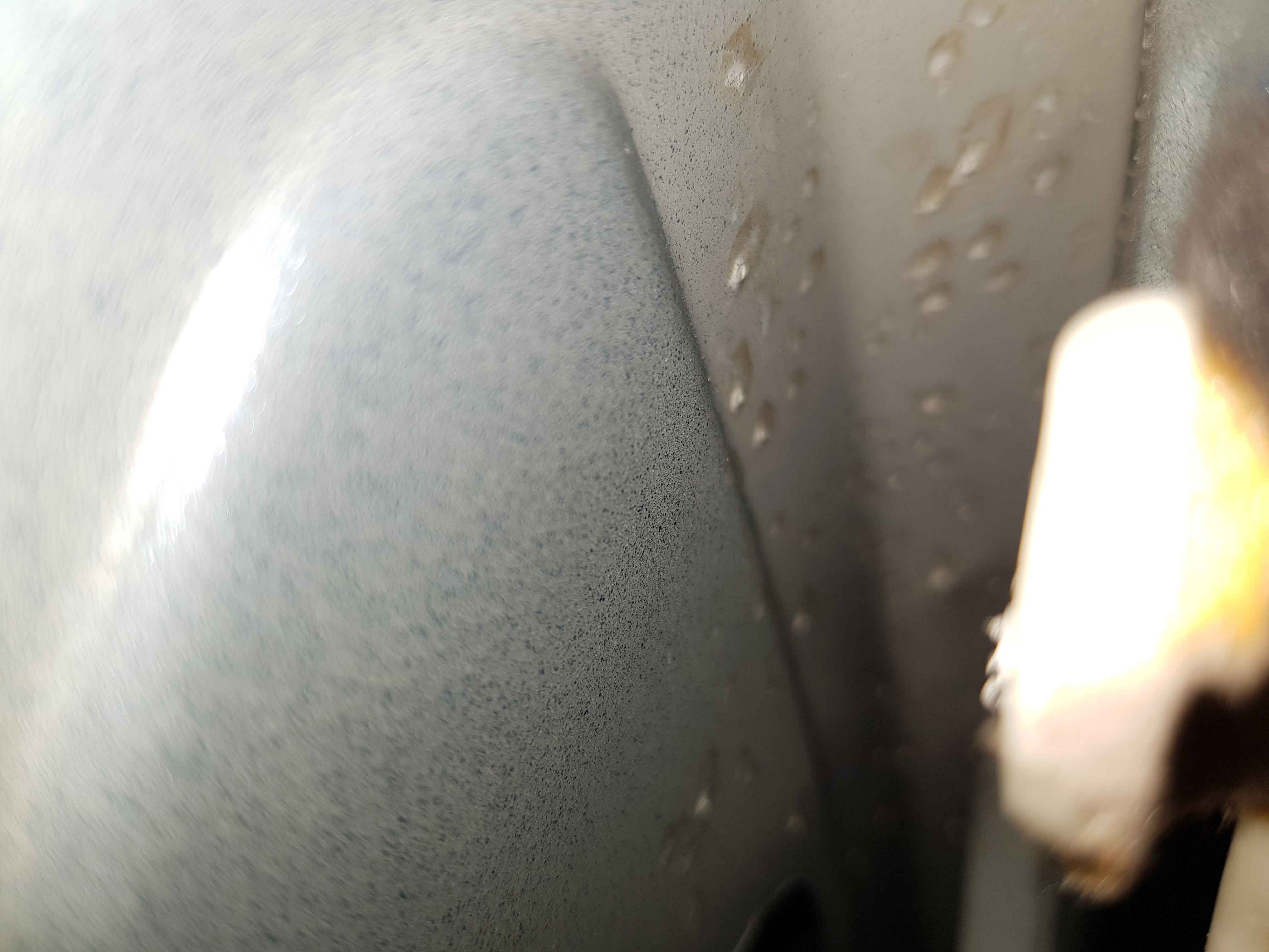

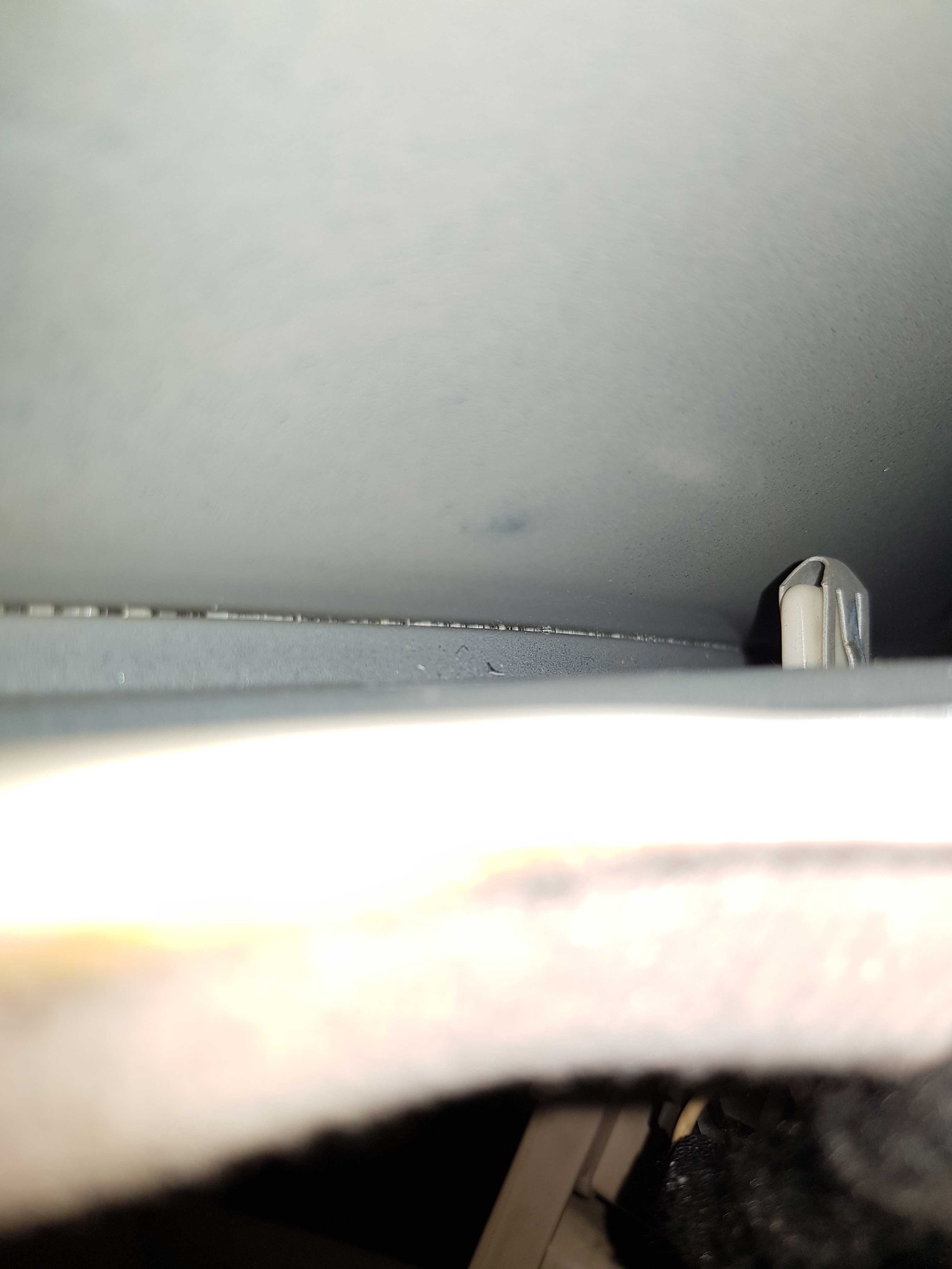

Ho smontato la plaffoniera della luce di cortesia del montante posteriore destro dove dovrebbe trovarsi l'amplificatore e con la mano (fin dove arrivo) non ho trovato nessuno "scatolotto", poi ho infilato il telefono e ho scattato qualche foto, e ancora non si vede l'amplificatore, solo lamiera e spazio vuoto. Non so smontare il montante, non ho idea se sia una cosa immediata, ma avrei paura di farlo, non so se poi si riposiziona perfettamente come è adesso.
Secondo voi è normale che non si veda nulla?

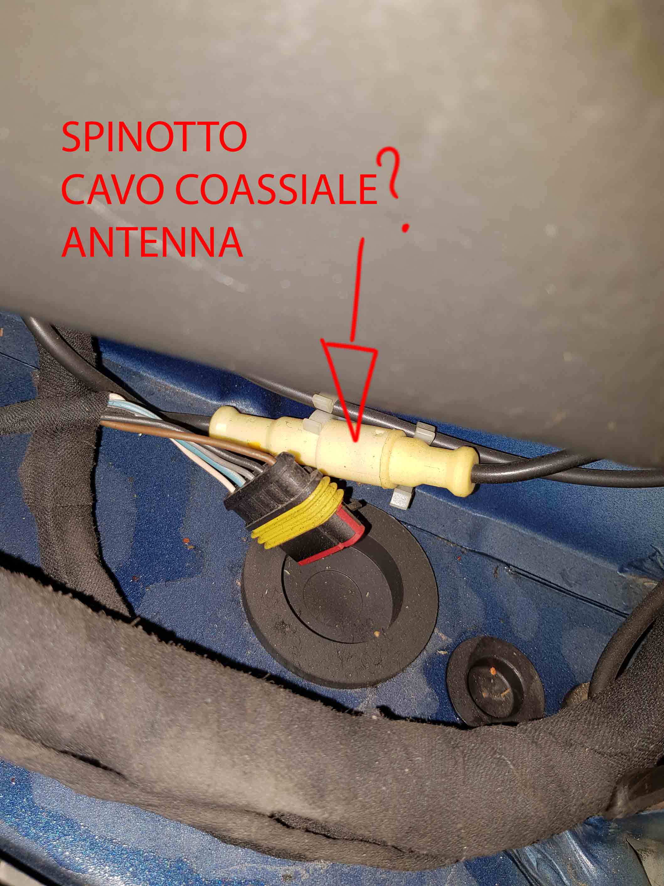

Nel bagagliaio non trovo nessun (da manuale) "spinotto cavo coassiale" e "alimentatore amplificatore antenna". Anche qui col telefono ho fatto foto che mi hanno permesso di vedere dove altrimenti non sarei potuto arrivare, e secondo me non c'è la cablature dell'antenna.
In ultima analisi non so se sul lunotto dovrei vedere delle piste leggermente diverse per le antenne FM e AM rispetto alle altre piste. Secondo me sono tutte uguali. Inoltre, non so se è normale, ma quando si usa lo sbrinatore del lunotto le due piste più in alto (appunto quelle condivise con l'antenna) non funzionano.
Se riesco vi allego delle foto, ma nel frattempo cosa mi dite? Secondo voi potrebbe essere stata rimossa la cablatura?

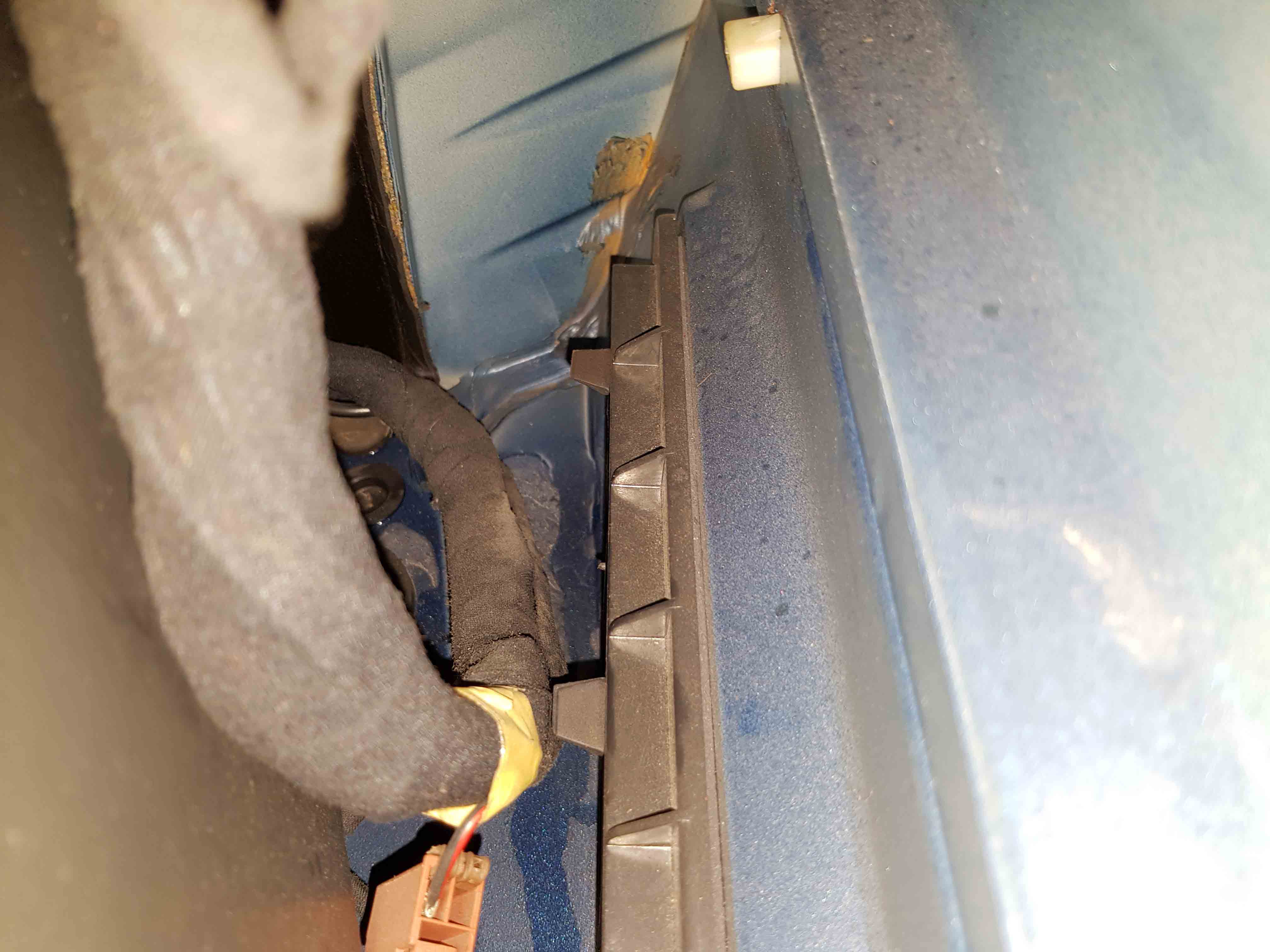

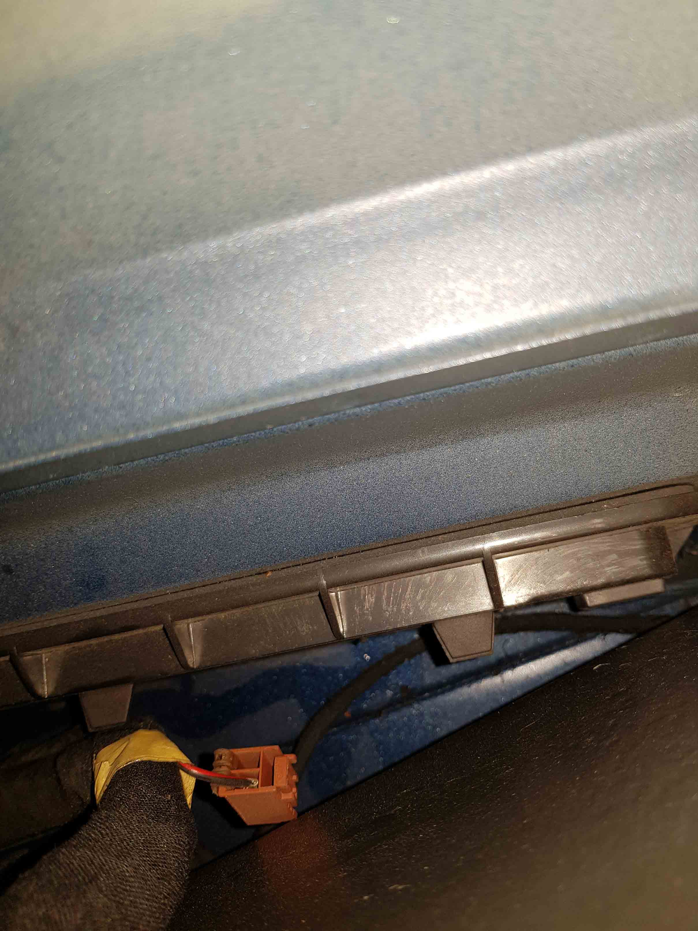

PS: Allego qualche foto del vano destra del bagagliaio, si vede uno spinotto, non so se è quello dell'antenna. Nel caso comunque non vedo lo spinotto di alimentazione. Ho messo un paio di foto del montante destro scattate dalla plaffoniera e i particolari del lunotto.

PS: riguardo la questione antenna, è comunque normale che le due piste più alte dello sbrinatore lunotto (condivise con antenna, sempre che ci sia...) non funzionino?

1) credo che il problema sia la radio. Provane un'altra assicurandoti che abbia il collegamento per l'antenna elettrica;

Riguardo l'antenna: ho provato l'autoradio con un'altra antenna e funziona, quindi il problema sembra proprio essere legato all'antenna della K.
E' pur vero che l'amplificatore dell'antenna teoricamente dovrebbe essere in un punto piuttosto inaccessibile nel montante, tanto è vero che non riesco nemmeno a verificarne la sua presenza, quindi anche qui non so che tipo di intervento si potrebbe tentare...

Dunque, riguardo l'antenna, ho fatto la seguente prova: ho testato l'autoradio in questione Lancia con un'altra antenna che avevo in casa (classica telescopica) e funziona, riceve benissimo persino in garage; quindi presumo che il problema sia nell'antenna/amplificatore antenna della macchina...
Inoltre secondo te è normale che le due piste dello sbrinatore lunotto non funzionino? Sono quelle che dovrebbero essere condivise con l'antenna.
Per lo specchietto ne cercherò uno usato con abbattimento elettronico e tenterò la sostituzione.
Riguardo le luci di cortesia della portiera, ho provato a spruzzare spray per contatti elettrici sia nella serratura che sullo spinotto che contiene i cavi che vanno alla portiera (per intenderci ho staccato lo spinotto della guaina in gomma che è nella parte delle cerniere della portiera) ma ancora niente. Non ho provato a spruzzarlo sotto la maniglia esterna, forse intendevi quello?
Grazie!
Grazie!
