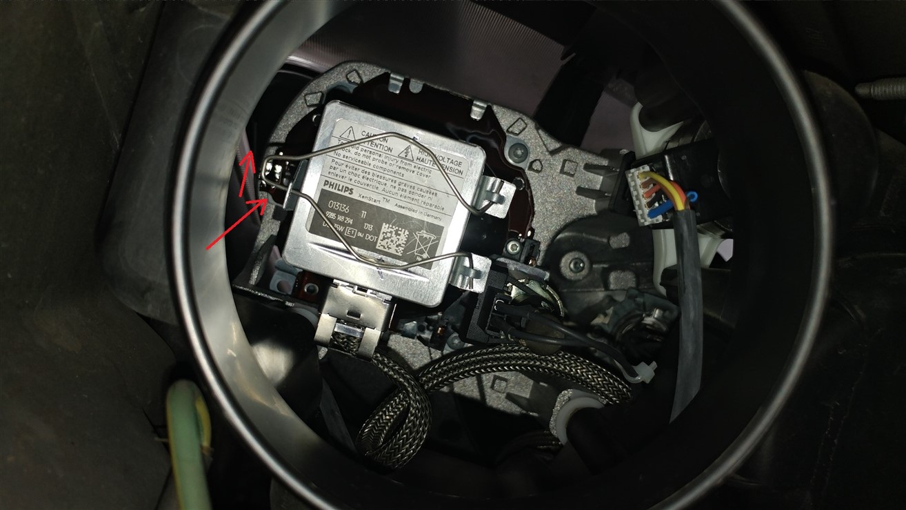

Ne approfitto per chiedere se qualcuno passo passo sa dirmi come cambiare le lempadine anabbagglianti allo xenon,Grazie ancora.
Re: Phedra anabbaglianti Xenon o Led
Non è difficile ma solo un po' scomodo. identifica il grosso tappo di gomma che sta dietro e verso l'esterno del faro, toglilo, ora infilando la mano devi identificare al tatto la linguetta che ti ho identificato nella foto, devi spingerla verso il fronte della macchina e contemporaneamente verso l'alto. Ora la lampadina è libera di uscire, scollega il connettore, collega la nuova lampadina, fai attenzione a non toccare il bulbo con le mani e a non rovinarlo nell'inserimento, chiudi la clip, rimetti il tappo ed il gioco è fatto.
- xenon.jpg (167.24 KiB) Visto 2157 volte
