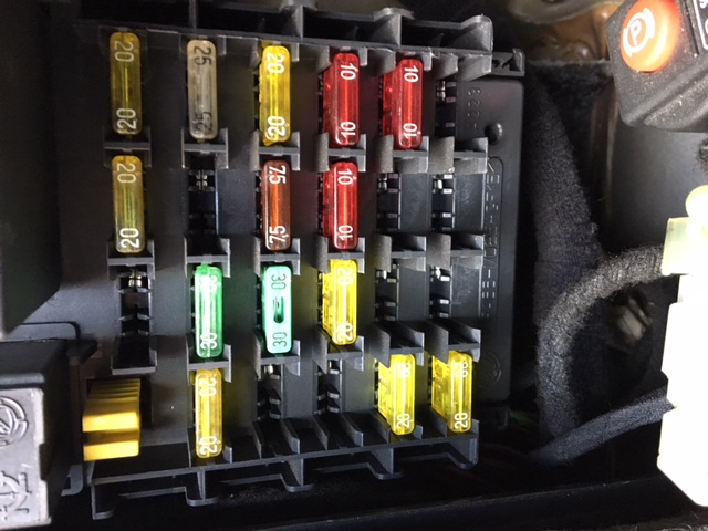

Hat zufällig jemand ein Bild des Sicherungskastens im Kofferraum, ich hab zwei Sicherungen drin die mir italienisch vorkommen. Müsste die 7,5 nicht eine 10er sein und die 25er eine 20er?!
Siehe Anhang.

Was da läuft ist nicht die Lüftung, sondern der kleine Lüfter vom Navigation System ! Das ist normal ! Der läuft immer etwas nach ! Was soll mit den Sicherungen sein ? Die sind doch alle inordnung!
Italienisch ist das ganze Auto! Und das ist ja das schöne .
