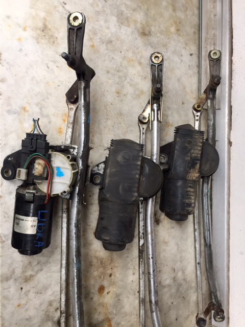

Dovrei aver risolto...
Ieri ho visitato un demolitore ed ho trovato cinque o sei Lybra, alcune ormai ridotte all'osso, una invece era ancora completa ed in ottimo stato, una 1,9 jtd berlina che aveva segnato sul motore l'ultima sostituzione della distribuzione, fatta a 135.000 km. Che peccato!
Ho recuperato comunque il meccanismo tergicristallo, privo di giochi, e l'ho trapiantato sulla mia vecchietta. Pare vada tutto bene.
